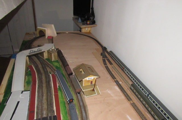

Je poste une photo de l'encombrement disponible après le S du pont et les débuts de déco des abords de la gare.

Messagepar scenic79 » 18 Avril 2021, 09:02
La végétation pousse bien. Le décor au niveau de la gare devient sympa.
Re: Je débute la construction de mon réseau.
Messagepar philippelepinasse » 18 Avril 2021, 15:07
Bonjour.
Le décor prend forme de week-end en week-end, et ça rend déjà bien.

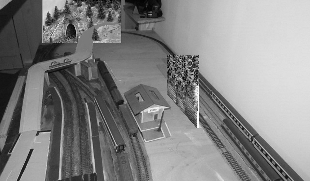

La surface à décorer dans cette partie du réseau est si réduite que ça en devient un désavantage. Simple estimation de ma part, les dimensions de la halle marchandises doivent être L 250 mm, l 150 mm et h 110 mm. Ce qui nous laisse environ 150 mm entre le quai AR et la voie du faisceau caché. Je ne vois pas comment dissimuler la coulisse, hormis une paroi rocheuse ou un mur de soutènement (quasi à la verticale ou, en tenant compte du gabarit de libre passage sur la voie cachée extérieure, une faible inclinaison du soubassement vers le haut).
Côté tunnel, une élévation progressive du relief peut débuter en avant plan au bord du plateau par un petit talus (pas trop haut pour ne pas masquer le réseau). En tenant compte de la hauteur (47 mm) d'une BB 67000 au-dessus du plan de roulement (rail), le talus de 15 à 18 mm de hauteur peut partir du pont routier pour gagner du volume un peu avant le portail du tunnel. Après le pont routier, la route permet l'accès au village. Malgré la faible largeur disponible, la pente ne devrait pas être trop raide : 75 mm au niveau du pont pour arriver au-dessus des voies cachées (+ marge de manœuvre pour interventions manuelles). Je verrais mieux un relief style colline plutôt que montagne car, proportionnellement, le peu de profondeur ne permet pas de grandes hauteurs. Et, plus facile à écrire qu'à faire : un fond de décor vallonné en arrière plan pour étoffer la perspective :mrgreen: .
Je n'ai pas eu la disponibilité nécessaire pour matérialiser ma vision de la chose. Je n'ai pas non plus trouvé le temps de bidouiller quelques chutes de polystyrène pour visualiser grosso modo les formes et les volumes. En piochant sur internet (Le train de Jules, Le petit train de Vincent) j'ai juste maquillé vite fait (mal fait) une photo en noir et blanc pour atténuer les contrastes de couleurs des images rapportées :
Réseau Guy.JPG (159.31 Kio) Consulté 6844 fois

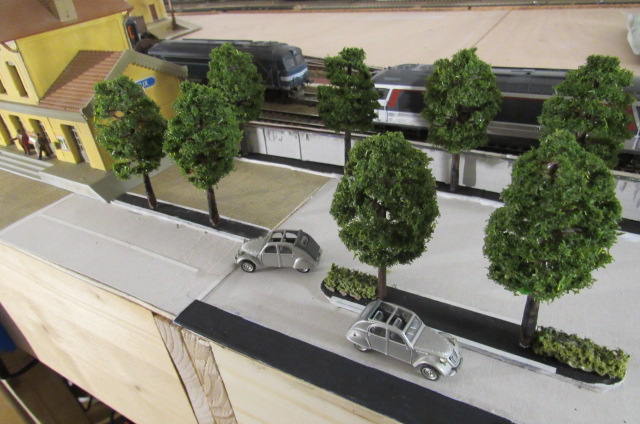

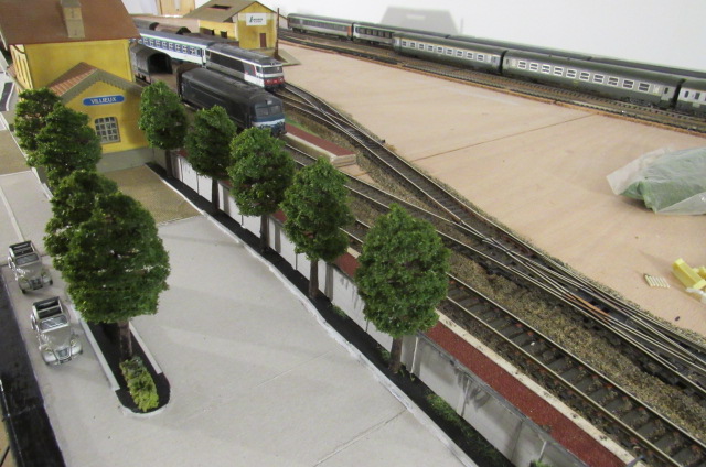

Aujourd'hui, je continue la décoration des abords de la gare assez prenante.
