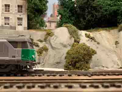

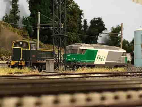

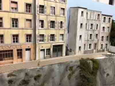

C'était promis même si les photos sont rares selon les consignes du chef info Tonio pour préserver l'effet surprise lors de sa sortie
Bon voici quelques clichés pour vous
Désole pour la piètre qualité des photos cette fois ci je ferai mieux la prochaine fois
L'état d'avancement est passé à 70 % les poteaux de caténaires des voies du dépôt sont réalisés la peinture est à faire
le ballast avance
le poste d'aiguillage est à terminer il est très bien avancé,
le pont est pratiquement terminé
les poteaux caténaires des deux voies pour accéder au dépôt (celles qui passent devant le dépôt) seront à réaliser a peindre et a poser le ballast de ces voies sera au préalable a réaliser la pose des signaux sera à effectuer

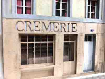

menuiserie réalisée à 100 %
décor du fond, immeubles .... à 100 %
voies 100 % notez la TDJ Tillig a été changé par une Roco 83 qui tombe pile poile. la Tillig pose trop de problème de court circuit sur les pointes de cœur attention pour ceux qui seraient intéressés
moteur d'aiguillages posés raccordés 100 %
digitalisation retrosignalisation fonctionnement du pont 100 % realisé
voila les amis

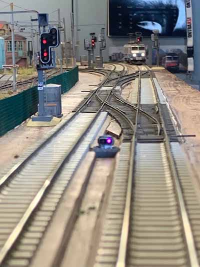

Messagepar papy49 » 23 Avril 2023, 12:39
Bonjour à tous
Le Depot arrive bientot en phase finale...
la signalisation est entierement posée et fonctionnelle le tout en IPCS
la gestion sous RRTC est opérationnelle avec des scénarios d'entrée sortie mouvements sur le dépot et bien sur entrées et sorties sur la rotonde
Il reste a terminer les deux voies principales la caténaire est prete a y être installée
le dépot bouclera soit sur l avant dans sa piece ou il y est installé soit sur l'arriere pour une présentation en expo
a bientot donc encore un peu de patience
