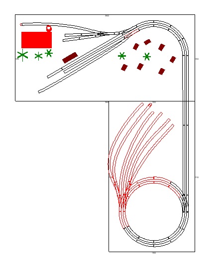

Sinon j'ai penser à cela mais la c'est la réalisation et un petit peu l'encombrement qui me fait peur.

Le premier plan est le même au niveau de la gare ! C'est la gare qui te donnera du plaisir ! Fais plusieurs plan de ta gare et de tes infrastructure férroviaire et puis fait la part des choses 8-)
Une seul chose que je peut te dire... Tu peut faire nettement mieux !

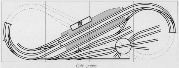

Tiens je te mets un lien d'un réseau que tu as du déjà voir si tu es abonné à loco revue.
Je vais essayer ( difficiliment ) de m'en inspirer.
http://burkhardt.dany.neuf.fr/Pages/Resau_Lipsheim

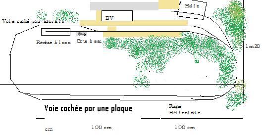

On va dire que c'est pas trop l'encombrement qui me soucis ( je peux faire un réseau de 1M20x 2m50 voir 3m50)mais surtout l'emplacement des rails et la conception de la structure.
J'ai maintenant deux idées de réseau:
Le premier ressemblerait à celui lipsheim dont voici le lien http://burkhardt.dany.neuf.fr/Pages/Resau_Lipsheim
et le deuxième tout simplement on ovale avec une gare et un dépot et le fond seerait caché afin de pouvoir faire une gare de triage et d"attente.

Justement je vais soit reprendre ton principe ( voir ci dessous avec modification) mais avec une plaque de fond pour cacher la voie de triage ou alors un réeau type Lipsheim voir le plan ci dessous.

Messagepar Julien » 23 Janvier 2009, 18:56
Oui mais là c'est plus le même angle de vue ! avant tu voyais la gare côté quai, là tu la vois côté cours !
attention au réseau trop bouclé !!! les manoeuvres c'est aussi le plaisir de jeux ! pas seulement l'arreter avancé repartir !!!
Tu abondonne donc ta rampe hélicoidale ?
