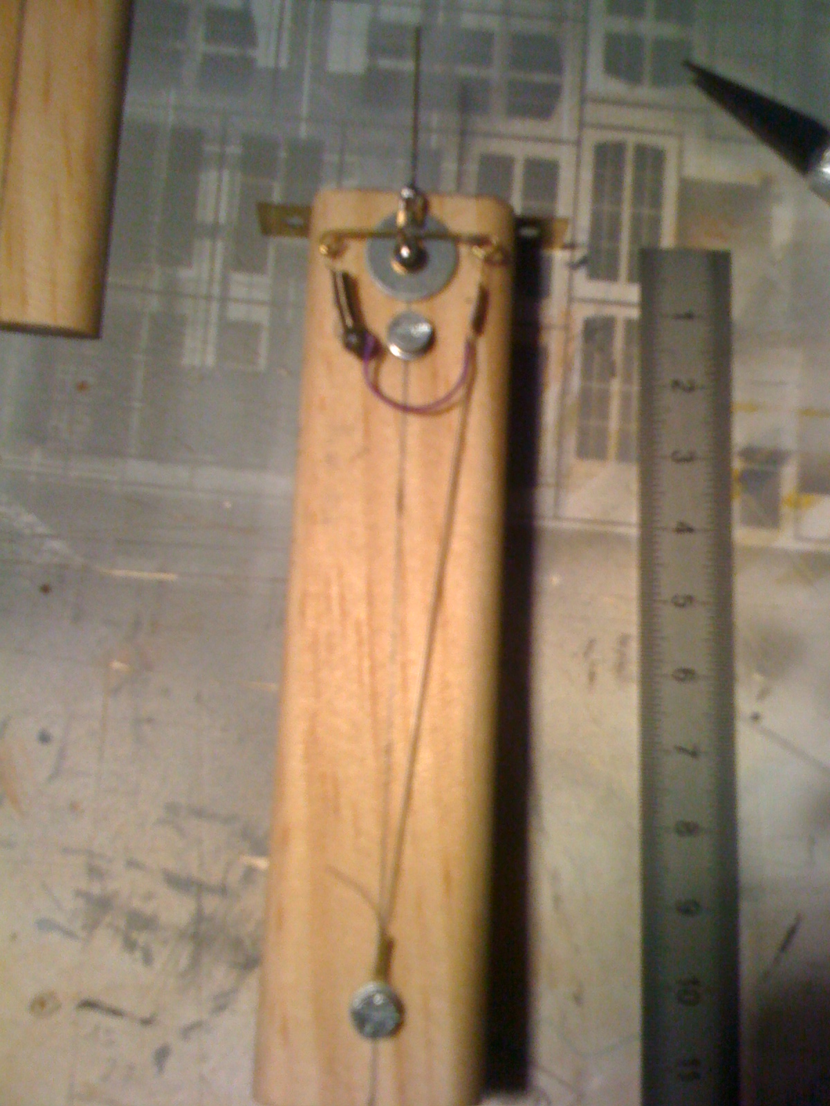

Pour ce qui est du fil à mémoire, je fabrique mes actionneurs, le principe est simple, quand le fil est tendu , il actionne le palonnier dans un sens, quand je coupe le courant le palonnier se positionne au point 0, grâce à un petit ressort de rappel.
Désolé pour la qualité de la photo, mais on comprend quand même le principe.
train 1 002.jpg (563.1 Kio) Consulté 4285 fois
J'ai réalisé avec l'aide d'amis forumiste un petit circuit electronique à base de LM317 qui me limite le courant à 190 mA, puisque le fil fonctionne entre 180 et 220 mA, au delà il chauffe de trop ce qui engendre sa destruction.
Je réfléchi en ce moment même à installer des servomoteurs, cette technologie me semble tout aussi intéressante!
