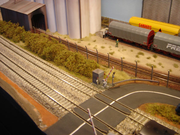

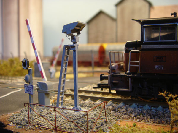

Le PN est maintenant terminé voici le guidon d'arret en place
Ok un peu pret du PN mais nous n'avions pas le choix l'aiguille n'est pas loin pour la manoeuvre
Voici également le silo terminé avec la déco avant du grillage reste à poser des plaques "entrée interdite"

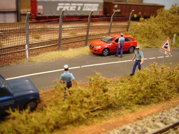

Ah ça... ils n'ont pas perdu de temps voici les premiers PV ! Tiens antoine dans son Audi !

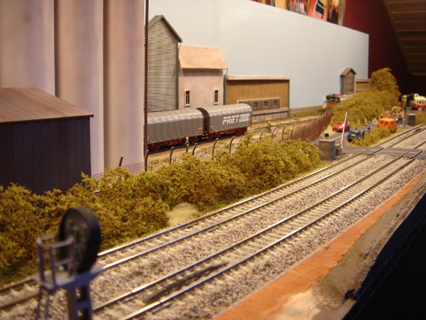

En tout cas les amis ca sent la fin.... ;) Du décor
Le tunnel est platré sa réalisation avec le filet est planifiée pour un prochain Week End il faut aussi terminer la petite partie gauche du silo
Notez aussi que deux batiments du fond de décor vont etre repris ! Plaisent pas bien ...

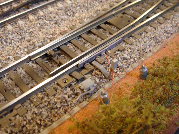

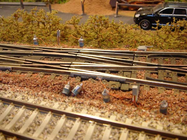

Ca gaz ce soir sur le réseau, le chef info à entrepris d'installer des réchauffeurs pour les aiguilles,
Bon ok c'est fait (le trou de la vis pour fixer le moteur va etre bouché) !
Bon et bien j'en suis quitte pour 8 consignes de bouteilles de gaz

ENFIN, j’ai trouvé UN défaut sur ce magnifique réseau…
Pour ce qui concerne les réchauffeurs, il sont place trop loin des bouts de lame d’aiguille.(photo1 du 5/04/2008)
En effet c’est au point de contact de la lame avec le rail qu’il y a risque de collage par le gel !
Il faut donc les ramener au bout des lames d’aiguille.
En principe il n’y a pas de bouteilles de gaz dans une entrevoie normal (photo2 du 5/04/2008). Les bouteilles sont placées sur le coté de la plate forme de la voie et les tuyaux de gaz passe sous la voie pour venir au réchauffeurs.

Merci pour ces remarques gil la correction a ete realisee ce matin, comme quoi il faut avoir recours aux conseils d'experts ...
