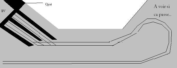

Messagepar Julien » 08 Juillet 2008, 21:07
Bon alors, je reprend:mrgreen: .
Il est impossible de faire autant de gare dans un si petit espace, désolé.
Une toute petite gare de campagne sur voie unique, sans voie de déviation mesure facile 2m pour être réaliste, en modélisme on va le réduire à 1m mais sache que tu ne placera pas 5 gare dans un si petit espace. Un terminus prend au moins deux metres et pour des TGV 3m de long .
C'est un exemple, les deux voie du bas du plan seront caché sous la pente du toit...
A toi de voir. La "boucle" à droite serais caché pour évité le côté pas très jolie de la courbé très serré.
Fait voir a quoi tu pense.

J'avais pas réalisé hier mais c'est vrai que 2 gare terminus et 3 gares de passages c'est pas possible en HO : mais si tu veux gardé ce nombe de gare tu dois passer à l'échelle N (1/160) ou alos tu rédiut le nombres de gares.
Mais montre nous d'abord ton plan (APN = Appareil Photo Numérique:mrgreen: )
