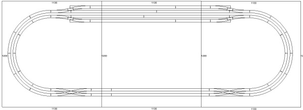

Messagepar jeremy28000 » 24 Janvier 2009, 10:21
Il faut juste que je réalise un réseau qui soit démontable( ba oui il faut que je l'emmène dans les salons!!) non je plaisante, pour la raison ou si je dois déménager il faut que je puisse l'emmener avec moi comme même.
J'ai pensé faire 3 module de 1m10 x 1m20 soit 3m40x1m20 à peu près.
jeremy28000
Inscrit le : 27 Novembre 2008, 01:00
Re : Conception de mon réseau
Messagepar jeremy28000 » 24 Janvier 2009, 10:59
Un réseau dans ce genre la mais parès il faut que j'ajoute un espace pour le triage des locos comme tu me l'avais dit.
Bien entendu les 4 voies que l'on voit dans le fond seront cachées par un fond de décor.
jeremy28000
Messagepar Julien » 24 Janvier 2009, 11:04
Tu va tourné en rond !!! tu veut vraiment un réseau bouclé ? tu y tiens tant que ça ?
Si c'est le cas, tu peut faire quand même beaucoup mieux !
Essaye de faire quelque chose d'original !!!
Démontable c'est la priorité principale !
En 3m40 * 1m20, je note, je te ferais un plan ! Sinon tu peut imaginer une gare en butée, facile avec cette place disponible !

Messagepar jeremy28000 » 24 Janvier 2009, 12:14
Ba écoute je suis ouvert à toute proposition venant de ta part.
Mais j'insiste sur le fait que je veux tout de même rajouter un poste de triage sur ce plan.
En faite ce qui me plait aussi c'est de voir un train passer en gare sans s'arrêter.
