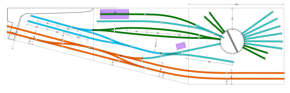

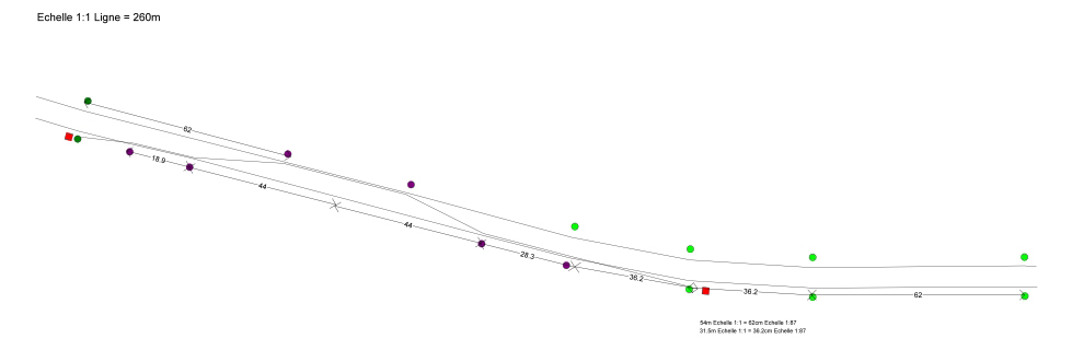

Ayant reçu mes premiers poteaux DECAPOD pour le dépot du PK, je me suis penché sur les aspects techniques de la caténaire 25kv.
J'ai trouvé un super PDF qui explique beaucoup de choses sur la caténaire 25Kv. http://modelleisenbahn.triskell.org/spip.php?article24
J'ai intégré sur mon plan les poteaux aux distances indiquées dans le PDF. Par principe la portée maximum sera une portée de 54m au lieu de 63. J'ai peur que le fil soit trop souple et que la caténaire soit mal tendue.
Voici le plan des voies sans caténaire.
Voici le tracé du fil de la caténaire à superposer avec le plan du dessus.
- Le rond violet représente des poteaux à double axe (aiguillage) ou de relevage du type http://www.decapod.fr/supports/309-pote ... 3605.html#
- Le rond vert clair représente les poteaux simple axe du type http://www.decapod.fr/supports/374-pote ... 0112.html#
- Le rond vert foncé représente les poteaux simple axe pour pont du type http://www.decapod.fr/supports/311-pote ... 3604.html#
- Les carrés rouge représentent les points d'ancrage au sol.
Cependant j'ai du mal à imaginer certains points :
Que devient le fil porteur de la portée précédente et le poteau simple axe pour pont ? Si je comprend bien la caténaire et minimiser pour passer l’obstacle. Le fil porteur est fixé sur un poteau ? C'est pas indiqué dans le PDF que j'ai trouvé.
J'ai cru comprendre que je devais mettre des isolateurs de section entre les deux voies principales. Vrai ou faux ? Voir page 23 du PDF. Ou trouver ce type d'isolateur chez nos artisans ?
Je n'arrive pas à imaginer le fil de caténaire entre la voie de service et la voie principale. Y a-t-il une infra spéciale à mettre en place pour assurer la continuité ?
Concernant la voie de service, les poteaux n'existent pas encore chez DECAPOD pour le 25Kv. DUTDUT commercialise des poteaux de voie de service pour 1500V. http://dutdut.productions.pagesperso-or ... 054-55.htm Ces poteaux ne ressemblent pas aux 25Kv ? Isolateur surement ?
Avis aux experts.
Merci d'avance

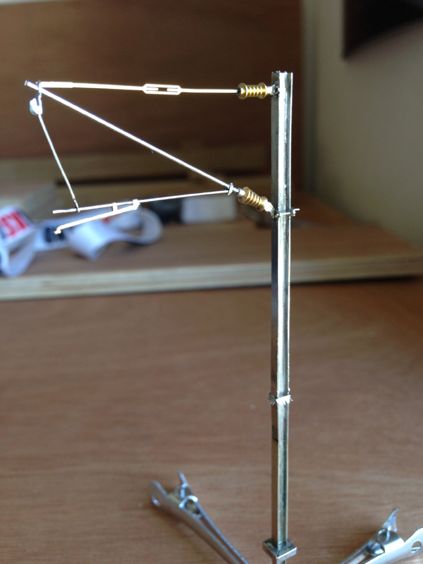

Après 3heures 10minutes de patience voici le premier poteau Decapod. Il en reste un certain nombre :lol:. On fera mieux la prochaine fois. Il reste le passage en peinture ...
Je précise je n'avais jamais monté de kit. Avec les bons outils on arrive à tout faire ... Je recommande à tous de se lancer dans ce type de challenge.
Re: PK149 - Le dépot
Messagepar papy49 » 22 Septembre 2013, 20:36
Chouette
je l'ai vu cet apres midi le voici en photo
Dans 15 jours on s y met.......... :D
Messagepar scenic79 » 22 Septembre 2013, 20:43
Bravo antoine il a l'air très correct ! ;)
Messagepar michel57 » 23 Septembre 2013, 08:30
J'ai parcouru ton fil sur le dépôt il va être de belle facture, je suivrai l'évolution avec intérêt. Il est fin ce poteau de caténaire, du beau travail BRAVO.
