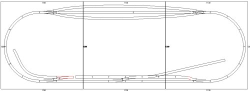

Re : Conception de mon réseau
Messagepar jeremy28000 » 05 Février 2009, 19:21
Regarde j'ai pensé à cela sinon.

Messagepar Julien » 05 Février 2009, 20:42
Le style de plan que te t'ai mis au début, ça ne te va pas ?
Je me rappelle plus de ta réponse, tu veut manoeuvrer avec tes trains ou les voire roulés ?
Si tu as besoin d'idée pour un plan non ovale, je devrais pouvoir t'aider

Messagepar Julien » 05 Février 2009, 23:06
Je te demande pour t'établir un plan l'orientation que tu veut lui donner !
Plutôt manoeuvre ou traffic globale ?
Un plan ça dépend de plein de critère !
C'est critère, c'est...
1 : le matériel ??? (autorails, train voyageur long, train marchandise) ???
2 : Quel traffic ??? ( autorails pour le voyageur et petit train de marchandise par exemple un complexe agricole ??? Ou alors sans traffic voyageur, uniquement des marchandises avec un port par exemple ??? Ou bien un dépot ??? )
2 : le décor ??? (petite ville, moyen ville, industrielle, port, campagne, urbain) ???
3 : Le but ??? (Manoeuvrer ou voir circuler) ????
Un coup que tu me donne ses réponses, je te fais un plan
qui je l'espère te conviendra
Un plan c'est personnel, d'où toutes ses questions ! On peut t'aider, te proposer mais pas décider de ce que tu feras ! C'est en fonction de ce que tu souhaite faire ! et ça tu est le seul à le savoir !
Selon les choix que tu feras il te faudra apprendre des techniques différentes ! Mais d'abord dis nous ;)

Messagepar jeremy28000 » 06 Février 2009, 08:37
Pour ce qui est du matériel je souhaiterai faire circuler autorails, train voyageur (4 ou 5 voitures ) et un petit convoi de marchandise.
J'aimerai tout de même avoir une gare voyageur.Mais je te rejoint dans l'idée d'avoir un complexe de marchandise afin de pouvoir faire des manoeuvres.
2tant donné que j'ai 3m40 de longueur je voulais à côté de la gare faire une petite ville qui aurait des airss de campagnes comme beaucoup de ville de ma région.
Le but réelle de mon réseau et de me faire plaisir à voir circuler mes rames mais aussi de pouvoir manoeuvrer mon convoi de marchandise ou bien d'atteler une loco à l'autre bout de la rame .
Je pense que les deux sont possibles??non??
