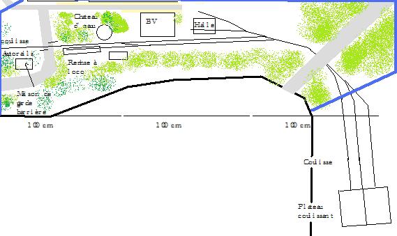

Re : Conception de mon réseau
Messagepar Julien » 06 Février 2009, 17:41
Pour ce qui est du plan, tu as ça comme possibilité.
En bleu le fond de décor !
En noir le bord de table.
Un réseau décoré, une coulisse sous vitrine pour protéger ton matériel roulant !
Maintenant, ce que je te conseille c'est de t'acheter quelque loco revue en cherchant des réseaux dont les plan t'intéresse ! Il te suffira de t'en inspirer après

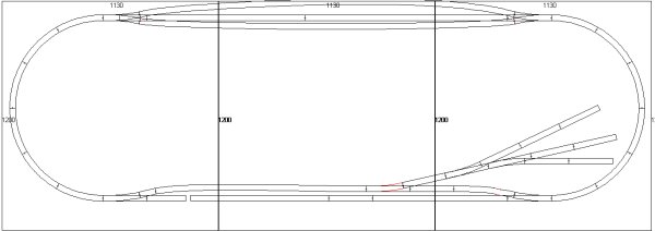

Messagepar jeremy28000 » 07 Février 2009, 10:32
Voila un peu à quoi je pense.
Je me restreint aussi un petit peu au niveau des aiguillages parce que ce n'est pas donné.
A ton plus grand regret je pense rester en circuit ovale car j'ai essayé de faire une gare terminus mais malheureusement je trouve que je n'ai pas assez de longueur.
