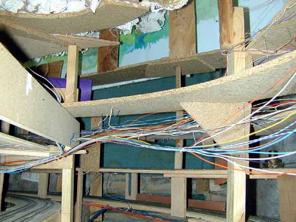

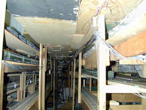

Voici une partie des coulisses dans le fond sur un des côtés.
On distingue ici les parties cachées sur 5 niveaux des 7 existants.
Les planches de roulement sont en contreplaqué de 12 ou 10 cm d'épaisseur. J'ai eu la mauvaise idée
d'utiliser de l'aggloméré pour certaines parties. Celui-ci se déforme dans le temps en faisant des "vagues."
Le couloir de circulation de 40 cm de large au fond du réseau. Les parties supérieures qui forment le
plafond sont amovibles et de dimensions standards, ce qui permet leur remplacement sans problèmes. Des
poignées sont même disposées pour faciliter leur changement. C'est ce qui m'a permis de mettre en place
une grande usine, à la place d'un module relief. Sur la droite toutes les rampes du réseau sont regroupées
les unes au-dessus des autres. Sur la gauche à mi-hauteur est installé un nouveau triage en cours de mise en
place. Il donne accès à la gare de Chalindrais en empruntant en voies banalisées les cantons du block pour
entrer et sortir de la gare et revenir se mettre en place dans ce triage.
Je reste à votre disposition pour tout complément d'informations

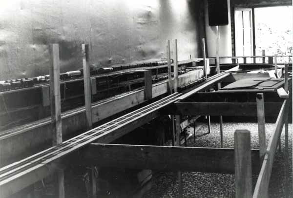

Au début du réseau au début des années 70.
Photo prise depuis le centre du réseau. On aperçoit sur la gauche les pentes du réseau regroupées
Les plans de roulement horizontaux soutiennent la boucle qui permet au bloc-système de repartir
avec 4 voies parallèles. Toutes sortes de voies des différentes marques ont été employées mais
uniquement en maillechort, avec, pour ces parties cachées de la voie Baby-Train montée sur
traverses en press-pahn et maintenue en place par des éclisses en forme de I majuscule. Par endroit
(comme de toutes façon ces voies sont invisibles) les traverses ne sont pas toutes en place cela me
permettait de monter les voies plus vite sans nuire au roulement des trains. Les voies Baby-Train
avaient la particularité d'être bombées sur la surface de roulement ce qui augmentait la pression
des roues, la surface de contact étant plus mince, et permettant une meilleure prise de courant.
Ces voies sont toujours en fonctionnement.

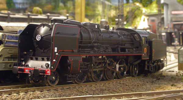

Sortant du dépôt la toute nouvelle 141 P 184 Jouef va prendre du service sur le réseau.

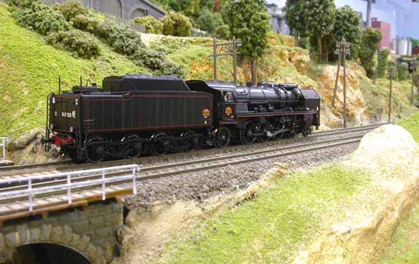

Toujours la derniére 141 P jouef en cours de rodage sur le réseau.
