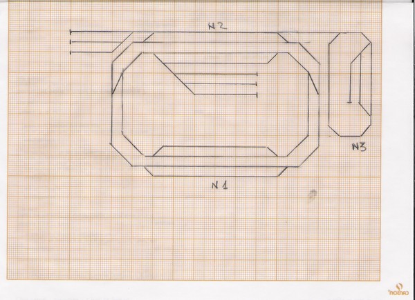

BJ à tous.tout nouveau dans le monde du modélisme ferroviaire j'ai besoin de bcp de conseils.mon réseau type tour de piece (4mx3m) à 3 niveaux:n1(2 voies) =coulisse + gare cachée(4 voies).n2=2 voies principales avec gare moyenne(6 voies)+dépot(3voies).n3:voie unique venant d'une des voies de n2 et y revenant(boucle de retournement)avec petite gare secondaire(2 voies).sur chaque voie de n2 p devraient pouvoir circuler 2 trains en sens contraire se croisant dans les gares n1 etn2. pourriez vous me dire ou placer les éventuelles coupures,les différents modules (aiguilles,occupation des voies ,rétrosignalisation etc...),me donner les caractéristiques , marques ,références de ces modules.et enfin ECOS ou COMMANDER?????MERCI A CEUX QUI ENTENDRONT MON APPEL AU SECOURS!!!!!!!!!!!!!!!!!!

Je suppose que tu pratiques l'échelle HO (1/87) en courant continu (2 rails). Bien que ton réseau me semble assez "élaboré" pour un débutant, je te conseille de prendre le temps de lire la partie "Votre réseau" dans les Rubriques du site, histoire de ne pas trop te "planter" dans la conception (infrastructures, rayon de courbes, pentes et rampes, etc ...). Et puis Eric le Web Hamster n'aura pas travaillé pour rien.
Ce serait plus facile de t'aider si tu pouvais faire un petit croquis. Pour la partie "électrique" voire "digital", désolé, ne compte pas sur moi. Patientes un peu, Eric et Antoine sont en plein stress pour Orléans, mais les expos passées, ils se feront je suis sûr un plaisir de t'aider.

comme le dit si bien mon ami c.delarnaque, il serait bien de nous envouer un croquis pour que l'on s'imprègne de ton réseau..

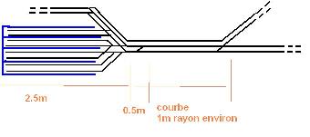

Enfin un exemple :
voici un schéma vite fait de ma gare principale : (voir post suivant )
[image1]
description : une gare terminus 8 voies dont la moities gauche sera souterraine un peu comme la gare Montparnasse, 3 voies de grille dont la majorité étant en courbe dans la base du U que forme le réseau pour pouvoir y stocker les trains (seul la voie centrale est à double sens), la double voie de gauche attaque une rampe hélicoïdales et passe sous la gare terminus pour rejoindre le niveau inférieur le 2 doubles voies de gauche correspondent à une boucle de retournement (2m/4) avec un dépôt, une gare de passage et de voies réservées au fret (réseau existant de mon grand père que je vais modifier).
Ceci est le niveau le plus haut et est entièrement consacré au décor urbain style banlieue parisienne le niveau d'en dessous est une pleine voie style sud et est isolée visuellement d'une scénette enneigée (gare de passage) sur le même niveau et l'étage inférieur est réservé a la coulisse. cette dernière pourra recevoir 5 trains complet et sera un plateau coulissant déplacé grâce à un servomoteur et à une commande que j'ai déjà définie.
Tu remarque que dans tout cela je n'ai pas parlé ni d'isolation de voies, ni d'une définition précise du décor, cela viendra après. Par contre la signalisation est déjà définie et la commande est en cour de création et de test (capteurs).
J'espère que je ne t'ai pas démoralisé : construire un réseau demande de la patience, il ne faut pas essayer de tout faire d'un coup : tu sera déçu. Fait plutôt les choses petit à petit et de temps en temps et ton réseau avancera. Par contre ne sous estime pas la phase de réflexion et de dimensionnement avant de commencer à construire car tu risquerais avoir de mauvaises surprises.

L'image n'ayant pas ete posté avec le premier message, je la reposte

merci à tous pour ce début.cela fait un bon moment que je cogite(12 mois)j'ai déjà acheté 3 locos equipées de décodeurs lenz et quelques wagons.j'ai beaucoup lu et consulté revues et sites.j'ai acheté de la voie roco line code 83 sans ballast. j'ai commencé à poser la voie du niveau 1 sur dépron 3 mm et réalisé les pentes d'accès au niveau 2(2,5% de pente, 60 et 50 cm de rayon de courbes pour voie externe et interne).j'ai posé des liaisons de cable électrique au jonctions de rails en cas de défaillance ultérieur des éclisses dans les zones qui seront inaccessibles.je pense etre ok jusque là.maintenant il me faut savoir ce que je dois prévoir techniquement avant de monter le niveau 2 car après le niveau 1 sera difficilement accessible. je vais essayer de joindre un plan plus propre à ce texte.je viens du modélisme marine ancienne donc patience et longueur de temps ne me sont pas étrangères.j'aimerais que ce réseau fonctionne de façon conviviale à 2 mais puisse aussi etre géré par pc.enfin pour terminer j'ai la grande chance de ne pas etre trop sérré en budget.
