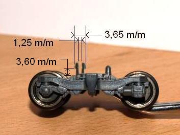

Par curiosité, j'ai désolidarisé un boggie d'une voiture USI (Héris réf 14032) pour prendre quelques mesures :
A mon avis, si la bidouille du cure dent ne fait pas l'affaire, une intervention plus conséquente risque d'être délicate. Le matériau dans lequel est moulé le boggie ne me paraît pas être du plastique, mais un genre de nylon ou autre mélange de composés chimiques "poly-machin-truc".
- Apport de matière par collage pour épaissir les ergots en haut du picot : vu la taille de la pièce et la nature de composition du boggie ....
- Remplacement du picot par une pièce "fait maison" : pas plus facile du fait de la présence de 2 trous de part et d'autre du picot ....
Message(s) : 1413

Messagepar Didier » 14 Décembre 2008, 22:11
Ah merci beaucoup, avec ces mensurations, je vais pouvoir évaluer ma situation !
