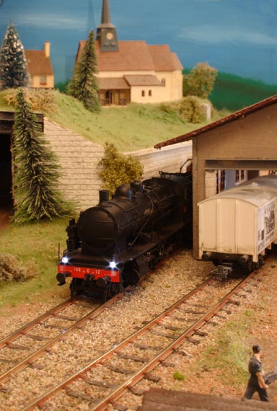

Un beau compromis est le mélange du gris clair + rosé ! le résultat est assez sympa !
Voila ce que ça donne...
Pour ce qui est de l'encollage du ballast, colle à bois + eau + quelques gouttes de produits vaisselles.
Le produit vaisselle à pour but de favorisé l'étalement de la colle.
Pour ce qui est de la méthode pour l'appliquer :
Tu étale ton ballast comme il faut, puis tu prend un pinceau et tu fais tomber des gouttes sur le ballast, le mélange va, par capillarité, s'étaler sur la surface ballasté. Le ballast éclaircira après séchage mais sera un peut plus foncé qu'avant encollage !
