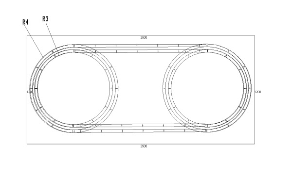

Je viens tout juste de finir ma nouvelle pièe chez moi que je n'ai pas pu résister à sortir mon coffret ROCO.
Maintenant que je le peux j'aimerai réaliser un réseau.
Vous trouverez ci-joint un plan du réseau aproximatif, ce dernier mesurerait 2m50x1m20.
Il serait constituer de 1 étage afin de pouvoir réaliser une gare cacher.
Mais pour faire cela j'aimerai réaliser une rampe hélicoïdale car n'ayant pas beaucoup de place il me semble que c'est la meilleur solution pour faire cela.
Le réseau serait constitué de 2 voies avec comme rayon de courbure R3 et R4.
Mais seriez vous me dire si par rapport au rayon de courbure et la largeur du réseau je peux faire mes rampes???

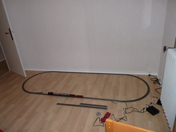

Messagepar jeremy28000 » 17 Janvier 2009, 13:11
Excuez moi je n'arriva pas à mettre ma photo
[image1]

Messagepar coquelicot94 » 17 Janvier 2009, 21:48
Pour du R3 il faut environ 85cm de diamètre et pour du R4 il faut 1.00m de diamètre.
Comme ensuite la rampe tourne sur elle même, pas de problème tu as la place suffisante en largeur.
coquelicot94
Message(s) : 487
Re : Conception de mon réseau
Messagepar jeremy28000 » 18 Janvier 2009, 11:19
Merci Marc il ne me reste plus qu'à tout commander puis a réaliser.
