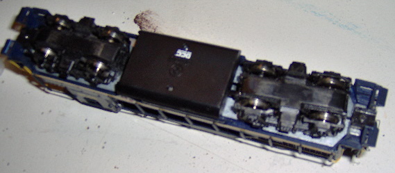

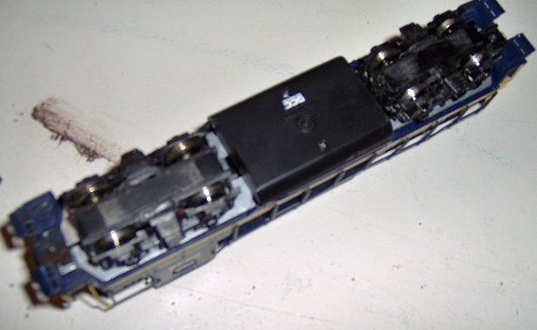

Messagepar claudius101 » 04 Février 2009, 10:47
Bonjour, cher DELARNAQUE, je vais joindre 2 photos mais elles ne sont pas très nettes, cela te donneras peut-être des idées!

Messagepar c.delarnaque » 04 Février 2009, 20:08
Salut Claude,
Ce ne sont pas les idées qui manquent, mais sans côtes précises difficile de faire quoi que ce soit. A mon avis, il suffit (plus simple à dire qu'à faire) de connaître la place disponible (Epaisseur, Longueur, Largeur) pour loger un boitier NEM équipé d'un système d'élongation sans que cela gêne le débattement du boggie et respecte la norme 362 [url]http://www.morop.org/fr/normes/nem362_f.pdf[/url]. Puis il "suffit" de trouver dans le commerce l'article qui correspond "pile-poil" à tes besoins pour le commander avant de l'adapter (et oui, il faut quand même bricoler un peu : limer, poncer, coller ...) à ton modèle.

Messagepar claudius101 » 06 Février 2009, 12:20
Bonjour C.D, il n'y a pas beaucoup de place entre le boggie et la traverse de choc environ 8 à 10 mm, je pense à un symoba, mais il me faudra surement bricoler!
