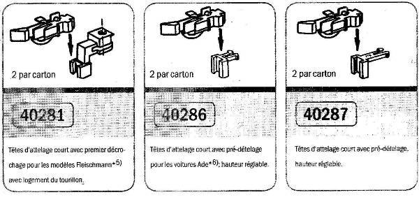

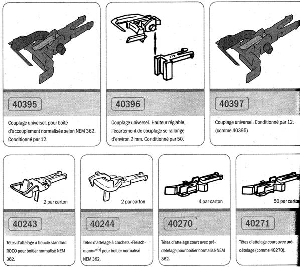

Les attelages à boucles chez Roco portent la référence 40243. Si un utilisateur peut confirmer ma pensée : l'attelage entre deux "couplage universel" ne possède pas plus de débattement vertical et débattement latéral que les têtes "harpon".
Il doit y avoir une erreur quant au conditionnement des références 40395 et 40397 sur le catalogue Roco car chez Jura Modélisme : [url]http://www.jura-modelisme.fr/[/url] la référence 40397 est conditionnée par 50 pièces.
L'avantage de la référence 40396 réside dans la possibilité de régler la hauteur (sans débattements verticaux et latéraux).
La référence 40287 permet le réglage en hauteur de la tête "harpon" mais l'attelage doit être aussi rigide à ton goût qu'avec la référence 40270 (les références 40281 et 40286 sont prévues respectivement pour le matériel Fleischmann et Ade).

A mon avis, pour un sytème sans boitier d'élongation, les boucles standard autorisent le débattement vertical et horizontal dans l'attelage entre deux véhicules (évitant une certaine rigidité). Ce qui ne me semble pas être le cas avec l'attelage universel.
