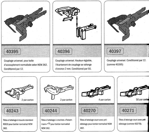

Bonjour à tous, lors d'un dernier post, j'ai pris des conseils auprès de vous concernant les attelages; alors voila j'ai essayé les fameux attelages type harpon de chez Roco et je suis déçu, cela forme des ensembles trop rigides et de plus il faut respecter les hauteurs! difficile avec du matériel ancien!
Alors tant pis je vais me rabattre sur les attelages à boucles, seulement voilà il y a plusieurs modèles; je voudrais bien sur des attelages courts, je crois que cela existe chez roco, non?

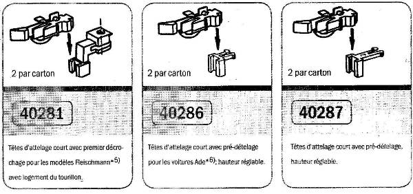

Salut Claude,
Les attelages à boucles chez Roco portent la référence 40243. Si un utilisateur peut confirmer ma pensée : l'attelage entre deux "couplage universel" ne possède pas plus de débattement vertical et débattement latéral que les têtes "harpon".
Il doit y avoir une erreur quant au conditionnement des références 40395 et 40397 sur le catalogue Roco car chez Jura Modélisme : [url]http://www.jura-modelisme.fr/[/url] la référence 40397 est conditionnée par 50 pièces.
L'avantage de la référence 40396 réside dans la possibilité de régler la hauteur (sans débattements verticaux et latéraux).
La référence 40287 permet le réglage en hauteur de la tête "harpon" mais l'attelage doit être aussi rigide à ton goût qu'avec la référence 40270 (les références 40281 et 40286 sont prévues respectivement pour le matériel Fleischmann et Ade).

Bonjour à tous, alors je repose la question; attelages à boucle standard ou universel, où est vraiment la différence?

Salut Claude,
A mon avis, pour un sytème sans boitier d'élongation, les boucles standard autorisent le débattement vertical et horizontal dans l'attelage entre deux véhicules (évitant une certaine rigidité). Ce qui ne me semble pas être le cas avec l'attelage universel.

Bonjour C.Delarnaque, j'ai en stock 16 têtes "harpon" réglable réf. 40287 et 20 têtes "harpon" 40271!
