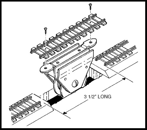

Pour dételer il existe un système éléctrique chez Kadee sous la référence 309 si j'ai bonne souvenance il est pratiqument invisible et ne provoqie pas de risque de dételage, ni d'attirance magnétique de essieux pour les puristes:
Par contre je ne comprends pas pourquoi Loïc préconise d'alourdir tout son matériel, attelage et dételage se font à très basse vitesse donc pourquoi cela ferait-il ressort.

Le système magnétique fixe est tout à fait suffisant et marche très bien, son seul défaut est d'ordre esthétique. Il est toutefois possible de le dissimuler par un adhésif imitation bois(style Vénilia ou autre) que l'on patinera imitation traverses de passage planchéié. J'avoue ne pas avoir fait l'essai en posant une fine couche de bois (genre placage) sur l'aimant.
L'utilisation du système électromagnétique a toutefois quelques avantages par ordre d'importance :
1) Invisiblilité du système.
2) Pas de risque de décrochage intempestif.
3) Pas d'attirance magnétique permanente des essieux (minime toutefois, mais les puristes y sont sensibles, la preuve Kadee fabrique des essieux amagnétiques)
