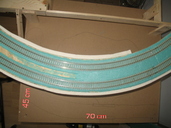

Messagepar jflicciardi » 17 Février 2010, 14:32
Bonjour Loïc,
J'étais sûr que tu viendrais à mon secours. Tu es toujours le 1er à répondre aux problèmes de tous et je t'en remercie.
Je te joins une photo de dessus comme tu le demandes.
Les dimensions sont celles du plateau dessous.
En fait au départ je devais faire un viaduc moderne avec des piliers bétons mais le résultat est trés moche. Et mes enfants m'ont convaincu de revenir à un viaduc classique avec des arches. Mais voila vu la courbe prononcée, je suis dans la "m----" car trés bon en maths mais mauvais en géométrie dans l'espace.
Alors merci à toi si tu as une solution.
A bientôt
Amitiés
Jean-François

Messagepar loic69 » 17 Février 2010, 20:37
De rien , je me mets dessus , et je t'explique la soluce [b]avant minuit[/b] ;)
En faites , ton viaduc doit être sur le plateau c'est ça ?
Mets moi une photo de face stp , c'est pour t'expliquer !!! :)
Tu connais la longueur de ton rayon de courbe ?

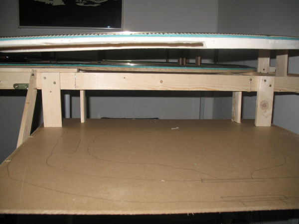

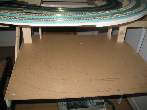

Messagepar jflicciardi » 18 Février 2010, 00:04
Super cours de géométrie
Bon je vais analyser ta solution.
Je te mets quand même les photos de face. mais je pense que je vais réussir à m'en sortir.
Pour les rayons: intérieur = 55 cm et extérieur =70cm si j'ai bien repris les mesures.
En tout cas merci beaucoup et quelle rapidité.

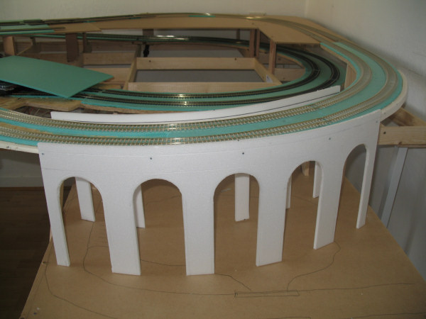

Messagepar jflicciardi » 18 Février 2010, 17:02
Bnjour à tous
Bon voila, après le magnifique cours de Loïc, je pense être arrivé à quelque chose de pas trop mal.
Il reste à embellir l'ouvrage.
Merci encore Loïc.
A bientôt
jflicciardi
Inscrit le : 16 Février 2009, 01:00
Re : Un viaduc en courbe
Messagepar loic69 » 18 Février 2010, 17:05
LOOOOOL , EXCELLENT travail , franchement super beau , et super bien fait 8-)

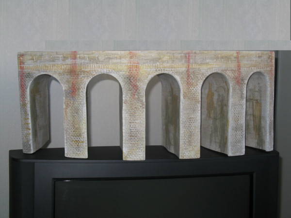

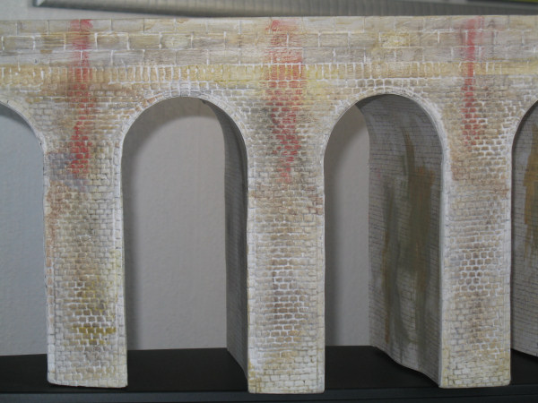

Messagepar jflicciardi » 26 Février 2010, 11:00
Bonjour à tous et salut Loïc
Voici 2 photos du viaduc pratiquement terminé, il reste quelques petites finitions avant la mise en place sur le réseau.
Bonne journée et bon week-end
jflicciardi
Messagepar loic69 » 26 Février 2010, 18:57
C'est bien beau !
Tu comptes patiner les joints aussi ou pas :?:
