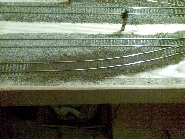

Cette fois-ci, je vous parle de la patine de la voie.
Pour se faire, vous aurez besoin des ingrédients suivants :
- ombre naturelle
- pinceau n° 10
Re : La patine de la voie
Messagepar guy.baussart » 08 Mai 2010, 10:00

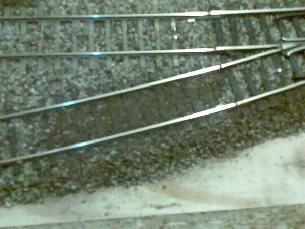

En premier lieu,
J'imbibe mon pinceau d'ombre naturelle.
Messagepar guy.baussart » 08 Mai 2010, 10:03
En second lieu,
Je taponne légèrement sur mon pinceau afin de verser l'ombre naturelle sur la voie et en petite quantité.
Messagepar guy.baussart » 08 Mai 2010, 10:05
En troisième lieu,
A l'aide du pinceau, j'étale uniformément l'ombre sur la voie afin de respecter une couche homogène.

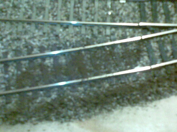

Messagepar guy.baussart » 08 Mai 2010, 10:22
Enfin et pour terminer,
Voici le résultat obtenu pour quelques centimètres de voie.
Attention !!!
L'ombre naturelle est une poudre, elle n'est donc pas fixée, à vous de choisir un fixateur.
Il existe plusieurs coloris pour agrémenter vos voies : voie de service, voie pleine ligne, EP, gare, triage et autre...
Pour la pose , la règle est la meme pour le ballast, il est fortement conseillé de débuter avec de faible portion.
Maintenant, c'est à vous de commencer.
