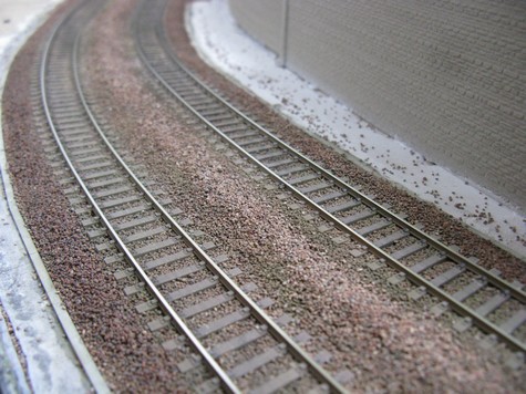

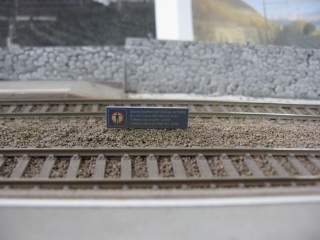

Messagepar philippe.juvet » 17 Août 2010, 21:43
Bonjour ....
Pour info....sur mon réseau
BALLAST ( noyé avec Medium acrylic MAT + EAU + LIQUIDE VAISSELLE )---------------
VOIE ---------------
COLLE NEOPRENE --------------
SEMELLE HEKI ---------------
COLLE NEOPRENE ---------------
CP 10 MM ---------------
