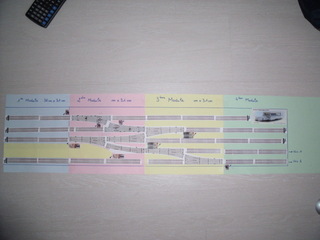

Aller c'est parti, j'en ai marre de voir s'user dans ma vitrine mes locomotives... aujourd'hui j'ai pris une grande décision, je vais enfin me construire mon premier vrai réseau!!!;) ... c'est maintenant que çà se gâte... chez moi pas de place!!! j'ai réussi à dégager un coin sur une étagère, le réseau fera 1,60m x 0,31 m, et oui le plus petit réseau du forum c'est moi qui vais le faire:mrgreen: .
Bon ce qui est sûr c'est que les trains ne pourront pas tourner en rond!!!
Voici donc mon projet: c'est une gare terminus avec 2 voies de service pour garer les machines.
- le réseau sera en digital par la roco multimaus
- il sera découpé en 4 modules
- je souhaite aussi commandé mes aiguillages en digital
- je souhaite si c'est possible commander des signaux
- au niveau voie, j'ai opté pour de la roco code 100
Ce tout petit réseau a pour but de me familiariser avec le digital, car j'y connais rien, j'aurais donc besoin de votre aide d'ici peu... d'ailleur s'en plus attendre voici ma première salve de question:
- quel moteur d'aiguillage choisir (apparent ou caché?)
- est que ce projet vous parait réalisable?
- comment raccorder les voies lors de l'assemblage des modules?

Messagepar Jrme85 » 28 Juillet 2010, 17:23
Voici le plan de mon réseau...

Messagepar guy.baussart » 29 Juillet 2010, 20:46
Bonsoir jérome,
Comme la plupart des membres sont en vacance , je vais te donner mes connaissances.
En ce qui concerne le digital, je te demanderais de poser tes questions et tes attentes dans la rubrique " DIGITAL ". Mes confrères sont très expérimentés.
Apparemment et selon tes explications, tu vas opté pour un va et vient. C'est à dire que tu démarres de la gare terminus pour terminer à l'opposé de tes modules.
Dans la plupart des cas ( CLUBS ou PARTICULIERS ) , les moteurs d'aiguilles sont sous les modules, ils restent ainsi discrets au premier regard.
Pour la connexion entre les modules, il n'y a pas de secret. Les rails doivent parfaitement se connecter en premier lieu ( de module à module )
En second lieu, la seconde méthode est de s'arreter à 3 ou 4 centimètres du bord et de rajouter un coupon de rail. Si j'ai l'opportunité, je ferais des photos des modules de mon club ce samedi.
Pour terminer, je désirerais connaitre la dimension total de tes modules.
En espérant avoir répondu à l'ensemble de tes attentes...

Messagepar scenic79 » 30 Juillet 2010, 17:57
le projet est interessant;) ! La voie roco code 100 est un bon compromis !
Bon courage !!!
