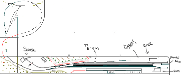

Messagepar tyrex06 » 20 Septembre 2006, 20:43
Voila mon plan...
est' il réaliste...y' at'il des améliorations à y apporter ?
une sciérie et une gare avec halle ,remise à loco,quai de déchargement,pesage et gabarit....
la voie et appareil de voie ce sera peco 75 en 10 ou 12 degrés...
faut -il y inserer des aiguillages symétriques long et un courbe à l'entrée de gare ou utiliser que des aiguilles droite gauche normales ? et ou
qq pourrait le simuler avec un logiciel pour voir les proportions ?
mauss 2 pour le digital
epoque 4 et 5
architecture PLM
va t'il rentré dans les 3,50m de long ?
merci;)
vo avis m'interesse
merci

Messagepar alimzin » 21 Septembre 2006, 19:24
Voila le schéma

Messagepar tyrex06 » 21 Septembre 2006, 20:10
Merci ;)
por la largeur c'est 0,50m
ca y est j'ai commencé à coller les tasseaux...c'est de sport..;)

Messagepar tyrex06 » 22 Septembre 2006, 19:22
Bonjour,pour voir le plan remanié avec ces 2 extensions futures (carriere et port) il est posté ds le forum du site loco revue...rubrique locorevue chapitre (revenant)...
vos avis m'interesse....
merci
