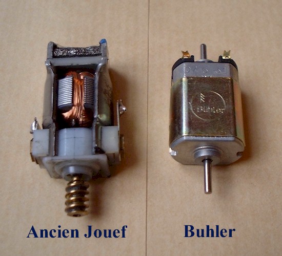

Je me pose les questions suivantes, je désire remotorisé une rame Z2 et une BB 9200 JOUEF JUNIOR.
Est ce que les moteurs BUHLER sont- ils vraiment fiable et ont-ils la puissance escomptée ?

Il me semble que les dernières productions d'engins moteurs Jouef (depuis les TGV A, BB 26000, etc ...Champagnole) puis Hornby sont équipées de moteurs Bulher. En fonction de la place disponible dans ta loc et des dimensions du moteur à remplacer (avec ou sans volant d'inertie, diamètre des sorties d'axes moteur, etc ...) tu as le choix chez Eric : [url]http://mecanictrains.free.fr/cadres.htm[/url] (dans le bandeau défilant à gauche : Accessoires, puis clic sur \\\"moteurs-pignons-vis sans fins-axes). N'hésites pas à lui écrire ou lui téléphoner pour des infos plus précises.
Question puissance, ça devrait le faire, au moins pour l'automotrice Z et sa remorque !

Je suis de ton avis en ce qui concerne la Z2. Elle n\'aura pas de mal à grimper sur le réseau du club à SAINT SAT. . Par contre, j\'ai fait un test avec la BB 9200 et 4 voitures CORAIL. AH YAYE !, elle peine sous 12, 13 volts malgré une courbe supérieure à 600 de rayon. Je pense changer le lest d\'origine et on verra.

Ce moteur Buhler remplace sans modification importante ( voir pas du tout ) les moteurs 3 et 5 pôles Jouef.
Il peut être équipé d'un volant d'inertie ( disponible sur le site dans la même catégorie ) et redonne à nos jouef une allure de jeunesse ( puissance et souplesse ).
Ce moteur était monté sur les derniéres productions de Jouef entre 1998 et 2002.
Il ne nécéssite aucune modification de la partie électrique et tourne à la bonne vitesse.
Le diamétre de l'axe du moteur Buhler est strictement le même que celui des moteurs Jouef facilitant ainsi le montage de la couronne crantée, de la vis sans fin, ou du pallier de courroie pour les anciens modéles.

Merci de ta réponse, effectivement après de longue recherche, le moteur BUHLEUR épouse bien la forme de l'ancien moteur JOUEF. Il ne me reste à changer ou intervertir le pignon adéquate et à lester la Z2 et la BB 9200 pour une bonne adhérence dans les cotes.
