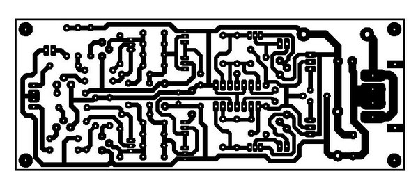

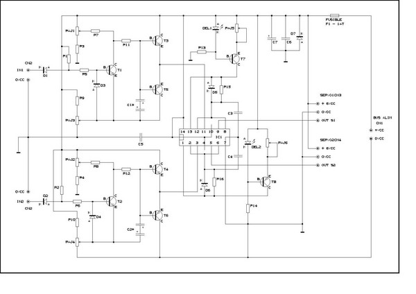

Messagepar Skull1 » 14 Mars 2011, 15:40
Bien comme je n'ai pas de réponse, je répond a moi-même.
Bien voilà, j'ai réalisé ce montage pour les commandes d'aiguilles, voir autres...
Le principe est simple et permet la commande de deux servos par contact à la masse ( Etat 0 ), sans l'utilisation de Pic, Le mouvement est du type lent.
Voilà une modeste contribution.

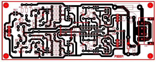

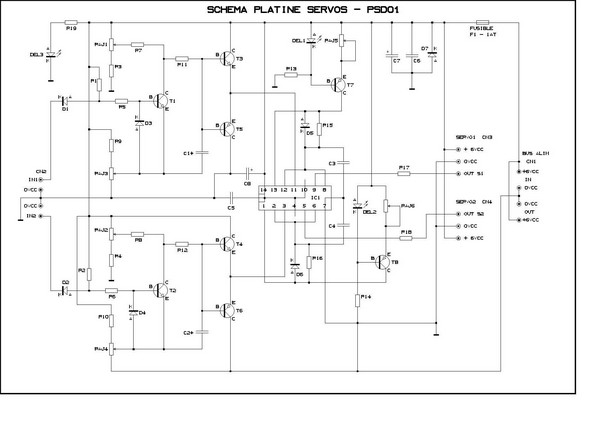

Re : Question sur les commandes des appareils de voie
Messagepar Skull1 » 15 Mars 2011, 03:28
Voilà la suite...

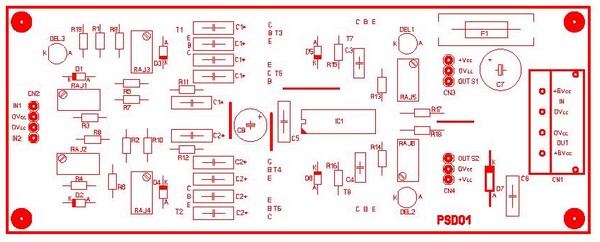

Messagepar Skull1 » 15 Mars 2011, 03:29
Et pour finir.
