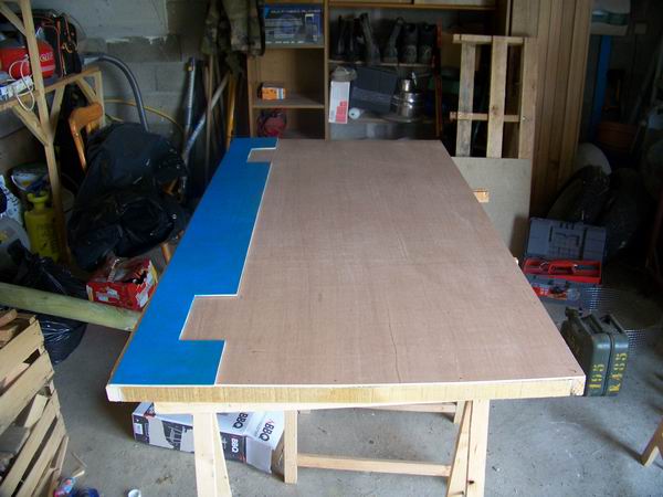

je m'appelle Fred et j'habite en haute-saône. Je vais réaliser mon premier projet pris sur un livre jouef qui date de 1991. Je suis un débutant, et réalise un rêve de gosse. Je ne connais pas grand chose d'où ce choix de ce réseau pour débuter qui paraît assez simple dans sa réalisation. Mon but futur est de pouvoir l'agrandir ou le connecter dans un projet un peu plus grand si j'ai le temps par la suite et les finances. Ce premier réseau va me permettre de connaître un peu les ficelles de cette passion donc je compte sur les plus qualifiés pour des conseils ou des interrogations que j'aurai plus tard.
Voici mon projet en image.
[url=http://www.servimg.com/image_preview.php?i=591&u=12152367][img]http://i25.servimg.com/u/f25/12/15/23/67/raseau10.jpg[/img][/url]

J'éditerai au fur et à mesure l'avancé du projet. Actuellement le support est prêt.
