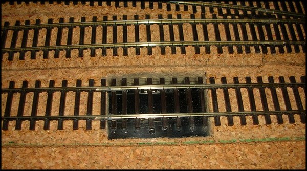

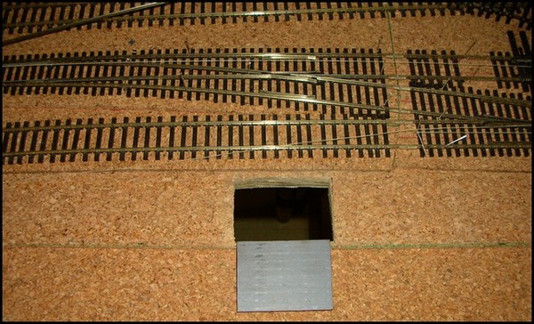

Messagepar Skull1 » 29 Juin 2011, 00:05
Bonsoir Gaetan,
Comme Capitol P, idem pour ma part, attelages Kadee et commande par servo moteur.
Photos ci-dessous ouverture pour le passage de l'aimant.
Cordialement.

Messagepar capitole » 30 Juin 2011, 09:24
Bonjour.
Exactement, c'est tout à fait ce montage, j'y ai rajouter un canson noir qui épouse la forme du support liège ou mousse et passe entre le trou de l'aimant et les traverses, cela sert de support au ballast qui ne tombera ainsi pas dans le trou.
capitole
