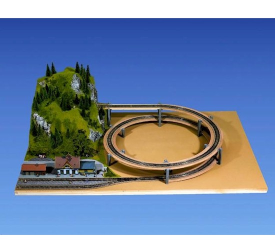

Bonsoir à tous,
Pour réalisé mon réseau HO dans une place restreinte, j'ai acheté une spirale préfabriquée NOCH réf 53007, je ne comprends pas la notice (compliquée) de montage en Allemand
J'ai l'impression que pour un résultat correct il faut être très soigneux...
Quelqu'un a t-il l'expérience de ce matériel ?
Merci pour vos avis éclairés
Jean-Claude

Bonjour, j'en ai monté une récemment, il n'y a pas besoin de comprendre l'allemand pour la monter, le dessin se suffit à lui même:
[img]
[/img]
- il faut tout monter "à blanc" pour éviter les problèmes
- avec les petits cubes empilables on harmonise la rampe pour avoir environ 8cm entre les étages
- on y ajoute les planchettes que l'on fait tenir avec les petits supports plastiques (attention tenons fragiles)
- puis on trace sur le réseau l'emplacement des supports
- on visse les bases des supports et on y empile les petits cubes
- on pose, teste puis fixe la voie
- on fait un essai et ça roule......
Ces rampes sont très pratiques mais un peu chères. Pour de grande rampes il vaut mieux aplliquer la technique des tiges filetées.
Bon train

Messagepar 63jccial » 07 Juillet 2011, 19:35
Merci pour la réponse, je comptais bien faire un montage "à blanc"
La question que je me posais c'est de savoir s'il faut coller à la colle à bois
les planchettes entre elles ?
Je fais mon essai à blanc sous peu
Je reconnais que c'est du plastique et du bois chérement vendu
Jean-Claude

Messagepar coquelicot94 » 07 Juillet 2011, 20:02
Bonsoir, je n'ai rien collé, depuis 6 mois ça tient bien.
- Tout dépend de l'habillage que tu fais.
- Si tu te débrouilles pour pouvoir intervenir sur la structure, pas besoin de colle. Dans le cas contraire, peut-être mais le constructeur n'a pas prévu de le faire coller.
