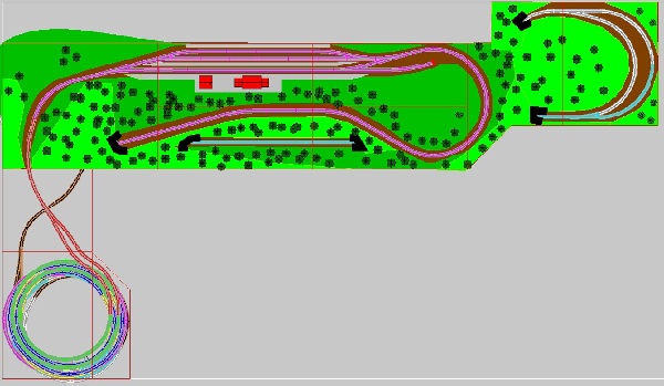

voici le plan de la première phase :
reproduction de la montée sud de la berninabahn en HOm PECO

Bon avec juste le plan ce n'est peut ?tre pas tr?s criant
alors avec un peu de coloriage senc? repr?senter le d?cor

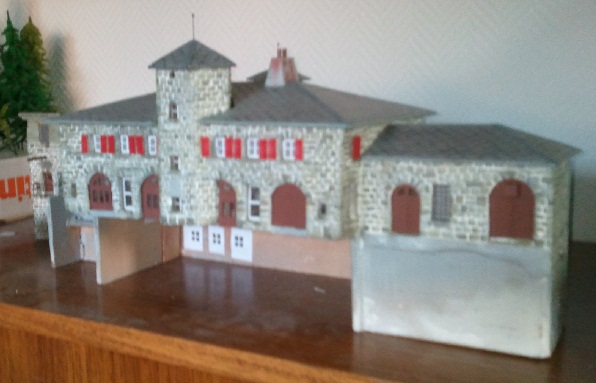

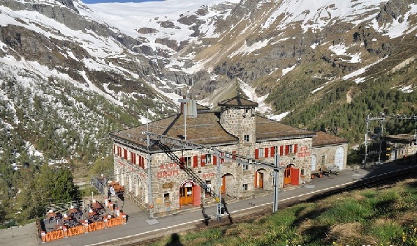

j'ai commenc? par faire la reproduction des batiments d'une gare, celle d'ALP GRUM
d'abord une photo de la vraie
et ensuite une photo de la reproduction, non complete car depuis j'y ai mis les gouti?res les barri?res anti chute de neiges les inscriptions sur les facades etc...

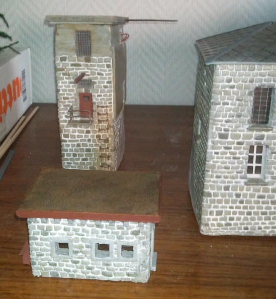

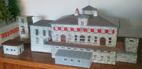

D'autres vues de cette m?me gare du transformateur ?lectrique et des WC
tout ?a a ?t? fait avec du carton du bois du platre et du papier et quelques autres bricoles

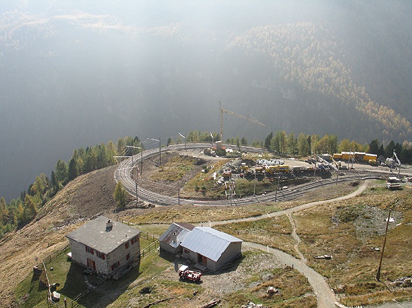

[image1]pour ceux qui ne sauraient pas ce qu'es la berninabahn voici quelques photos
a droite vous avez la voie PALU BAS au millieu la PALU HAUT au fond la "PANORAMAKURVE" on ne le voit pas mais en dessou vous avez le virage de STABLINI, a gauche la gare ALP GRUM et devant vous la gal?ria ALP GRUM.
La mont?e s'effectue ? 7% en vrai en HOm j'ai r?ussi ? la reproduire ? 5%
La panoramakurve est l'un des virages ferroviaires les plus serr
