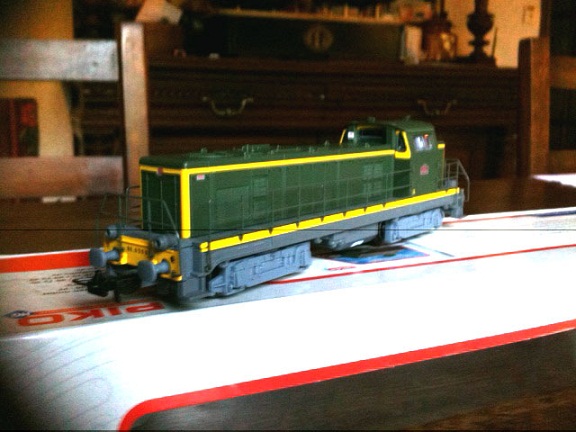

Ps je possède une piko 63698 de chez piko , sur les donné constructeur il donne un rayon minimun de : 358 MM soit 35.8 cm
http://www.piko.de/produkt_db/check.php?page=detail&grand_id=3&parent_id=4&child_id=1&id=96172
ma table fait 1 m de large donc mes courbe sont d'environ 45 cm de rayon , cependant elle a tendance a avoir une roue de l'essieux avant qui déraille !!

Messagepar climax91 » 09 Juillet 2012, 20:44
Pour le problème de ton 63000 vérifie: si le bogie est bien libre
et si la traction se fait correctement sur les 2 bogies (a)
J'ai connu ce problème (a) sur une machine .
Il est vrai que j'ai des courbes un peu plus grande, mais ce n'est qu'une BB
JM

Messagepar franc-x-marc@hotmail.fr » 09 Juillet 2012, 21:11
C'est vrais que les bogies sont un peut dur , j'ai fait passer a pleine vitesse un locotracteur jouef

Messagepar climax91 » 09 Juillet 2012, 21:16
OK Franck mais ce locotracteur n'a que 2 essieux,donc ce n'est pas représentatif

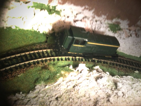

Voici une photo d'une partie fini pour les test
la fameuse loco qui déraille :

Messagepar franc-x-marc@hotmail.fr » 09 Juillet 2012, 21:27
Oui il a 2 essieux , mais si mes rails etait mal ajusté il déraillerais ??
vue a la vitesse ou il roulait ( entièrement nettoyé , graisser ) une petite bombe !!!

Messagepar climax91 » 09 Juillet 2012, 22:01
Peut tu faire la même photo, mais avec le 63000 à la même place que le locotracteur ? ? ? ?

Messagepar franc-x-marc@hotmail.fr » 09 Juillet 2012, 22:09
Le circuit est chez mon pere a 60 klm de chez moi , mais sur la photo le loco tracteur n'est meme pas bien mis sur les rail lol sa te donne une impression de courbe bizar

Messagepar Jacquot.Fred » 09 Juillet 2012, 22:57
Attention, le locotracteur Jouef n'est pas une référence ! Il passe sur des courbes de 325mm, le rayon du vieux Jouef des coffrets. Cela me rajeunit d'un coup !
Il faut etre vigilant sur le bon alignement des rails et s'assurer qu'il n'y a pas de cassure des courbes au niveau des éclisses.
Bon courage

Messagepar franc-x-marc@hotmail.fr » 09 Juillet 2012, 23:11
Merci!! Je pence faire la grande courbe avec du rail flexible de chez roco pour eviter ce genre de soucis ;)
