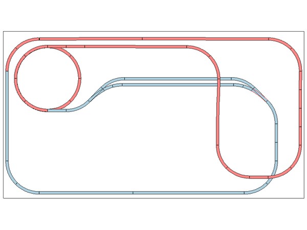

J'ouvre aujourd'hui ce fil pour vous présenter mon futur réseau en "n".

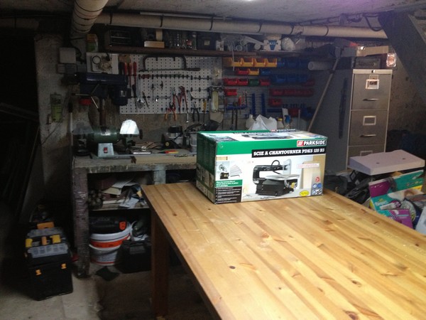

En ce qui concerne les bases, une table que j'avais à l'époque dans mon salon dont les mesures sont les suivantes : 1,80m * 1,00m
Comme vous pourrez le voir sur les photos, c'est du costaud !!
Le réseau se fera sur deux niveaux avec une rampe hélicoïdale d'un tour et demi me permettant de monter à 12 cm ?

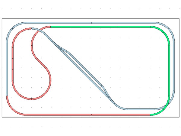

Place au plan et aux photos.
Les voies en rouge seront sur un parcours de montagne.
Les voies arrières seront cachées sous la montagne...

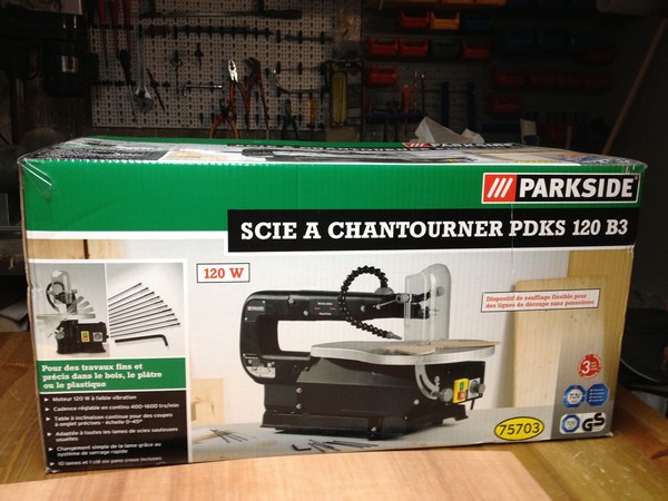

Mon aquisition pour toutes les coupes propres.

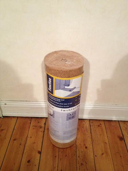

Mon rouleau de liège pour la pose des voies.

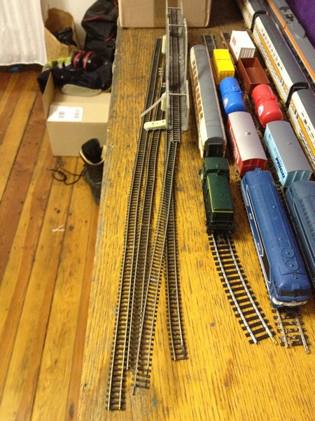

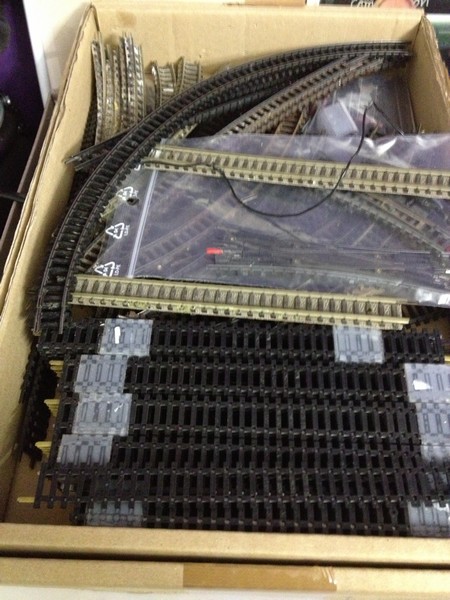

Ensuite, j'ai déjà fait l'aquisition de voies et j'en attends d'autres, je en mélangerai pas tout ce qu'on voit car ça ferait pas beau.....
Des voies flexibles à coté de mon stock de Ho...

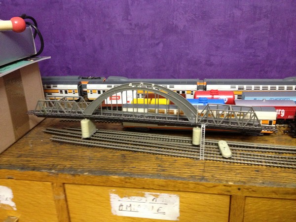

Un pont.
un lot de rails divers...

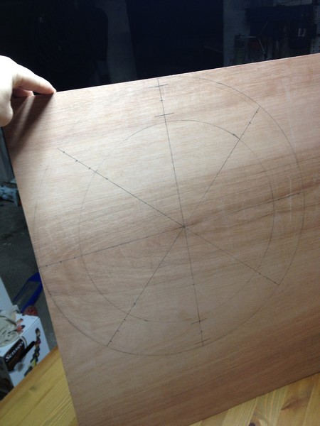

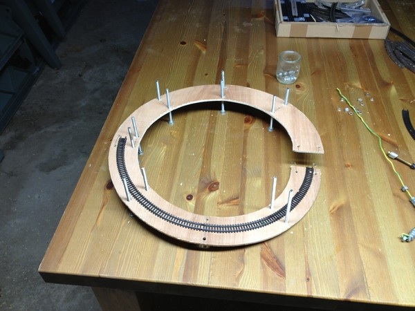

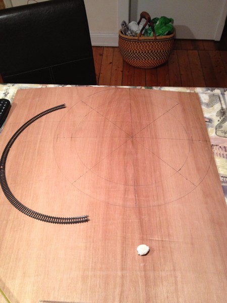

J'ai commencé le tracé de ma rampe hélicoïdale...
La suite à venir.....
Toute critique sera la bonne.
j'attends vos suggestions..
Merci d'avance.

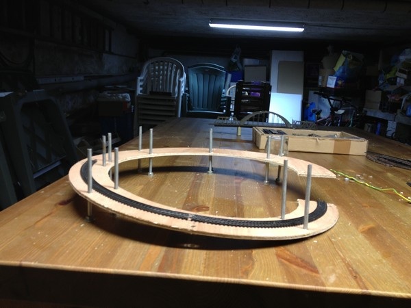

Ce projet a l'air fort bien sympathique, cependant, ta rampe hélicoïdale me semble un peu serrée...
Quel est son rayon?
Bonne continuation, TF

Re: Nouveau projet en "n"
Messagepar mec57leflic » 22 Janvier 2013, 19:52

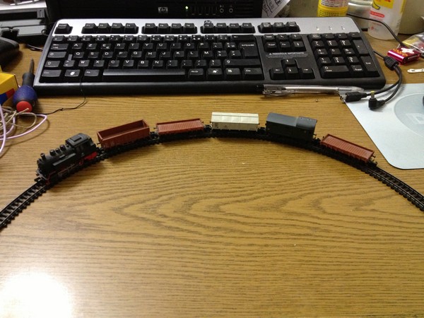

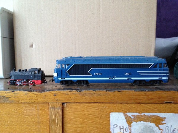

D'après les rails, c'est du R 192.
Je pense que c'est le rayon minimal....
Ma petite loco vapeur et ses wagons de marchandises tournent parfaitement...
Maintenant une loco plus longue et des wagons voyageurs je n'ai pas testé mais je pense que ça doit passer, surtout en "n".
A moins que j ene me trompe....
Pour le moment je n'ai "que" cela :
Bien évidemment celle de gauche !!
:lol:
Voilà la rame complête sur un demi tour de rampe hélicoïdale....

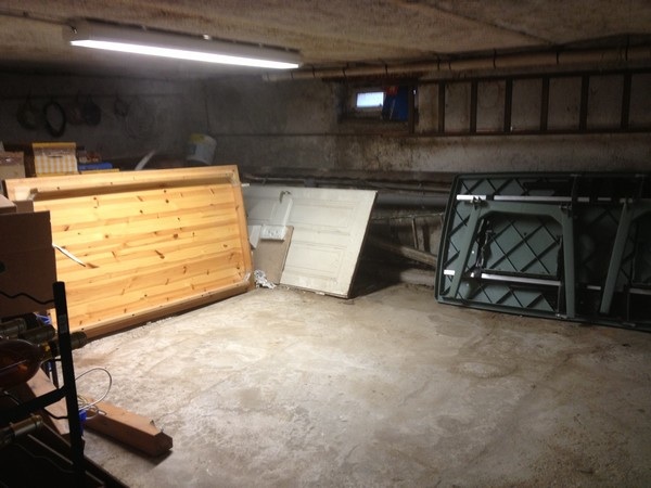

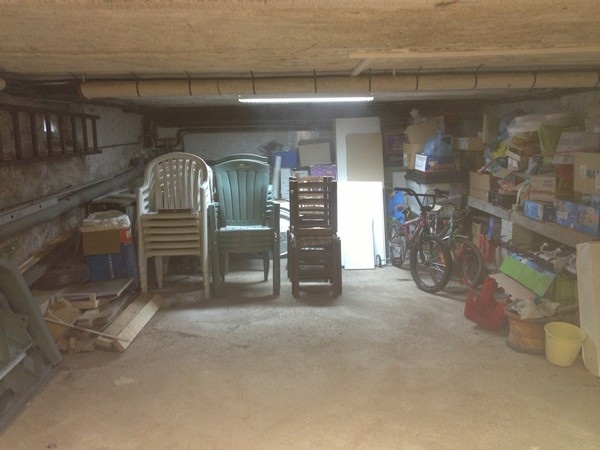

S'il est quelque chose de puissant, c'est l'intelligence féminine.

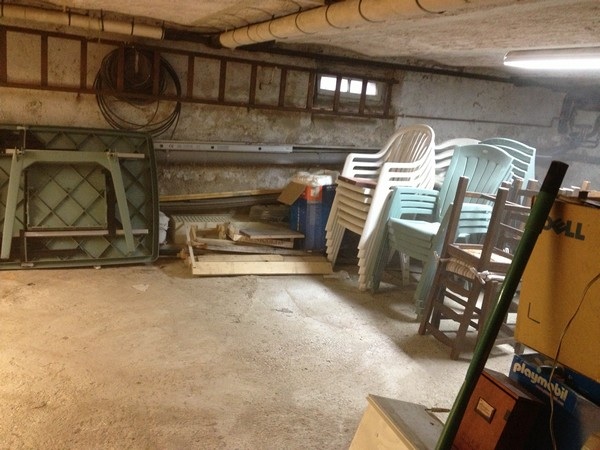

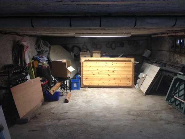

Si je veux commencer mon train, il faut que je débarrasse toutes les choses que j'ai accumulé dans la cave sans les apporter à la déchèterie.
Et bien après plus d'un an à ne pas le faire, il aura suffi d'une matinée pour y arriver.
Bon y a encore des choses à jeter mais la place est faite.
Merci à mon épouse.
Alors je me lance, vidage d'une partie de la cave.
Elle a son coté aussi....

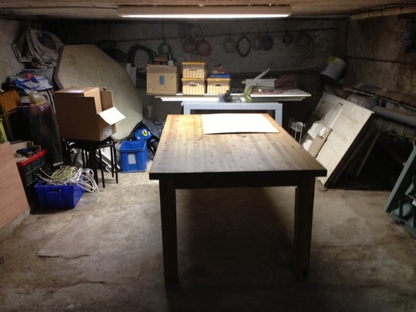

Je précise tout de même que TOUT se qui se trouve de mon coté va disparaitre, une chappe va être coulée, les murs vont être isolés une séparation va être faite entre les deux cotés mais pour le moment, Monsieur et Madame factures passent encore beaucoup à la maison........

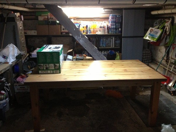

Donc je commencerai mon petit réseau en "N" sur cette table là :
Cette table vient de chez IKEA, nous l'avions à l'époque où nous vivions en appartement dans notre salle à manger. Maintenant que j'ai installé un Billard avec un plateau qui me sert de table, elle a fini à la cave.
Alors utilisons là au mieux.....
Dimensions : 180x101x75.
Le bois, c'est du costaud et bien épais, il n'a pas bougé malgré les assaults de ma fille et de mon fils....
Je vais en faire mon terrain de jeu.

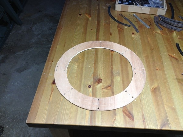

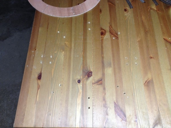

J'ai posé ma plaque de CP avec le dessin de mon hélice à l'endroit où elle sera et ça donne ça :
mec57leflic
Message(s) : 35
Inscrit le : 29 Novembre 2012, 01:00
Localisation : MOSELLE
Messagepar mec57leflic » 27 Janvier 2013, 19:40

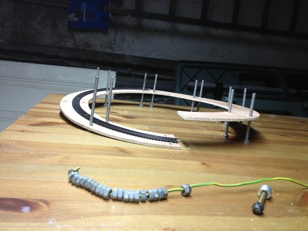

Voilà les premières images de ma rampe qui se prépare.
Elle n'est pas terminée mais j'ai du m'arrêter en cours de route.... Enfants obliges...
Suite demain.....
J'ai encore des tiges à ajouter, des écrous et des rondelles et surtout un demi tour à effectuer.
Que pensez vous de cela ?
Elle sera mieux une fois correctement réglée. Mais aujourd'hui j'ai peint des portes de placards et j'ai du occuper les enfants avant de pouvoir descendre à la cave. Vivement demain.

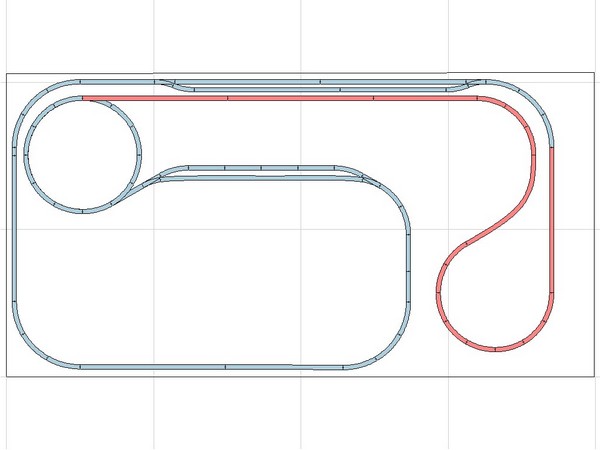

Messagepar mec57leflic » 29 Janvier 2013, 18:49
Je me suis arrêté heir et je pebse contineur ce soir.
Mais j'ai plusieurs plans à vous proposer, pouvez vous me dire ce que vous en pensez et ce que vous feriez s'il vous plait.
Point le plus haut à 70mm, rampe de 4.3% pour mes rampes hélicoïdales sur 1 tour et demi et sinon 3.89% pour la rampe "ovale".
Merci pour vos retours.

Messagepar ti53 » 29 Janvier 2013, 19:27
4,3% me paraissent beaucoup pour du n, as tu essayé de faire monter du matériel sur une telle pente?
TF
ti53
Message(s) : 94
Messagepar mec57leflic » 29 Janvier 2013, 19:31
Je vais tester une fois que mon hélice sera bien règlée.
Je posterai une vidéo.
