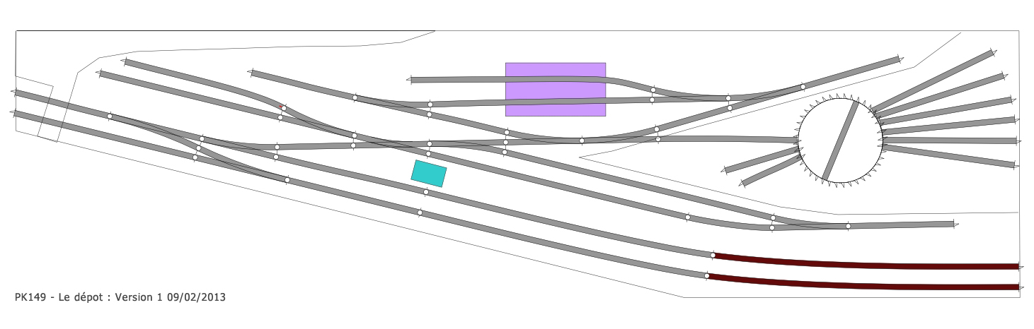

Messagepar alimzin » 09 Février 2013, 19:27
Après plusieurs mesures, plusieurs réflexions et surtout parce que 13m de réseau c'est trop court (on commence à s'y habituer), vous trouverez ci-dessous le projet que je souhaite réaliser en complément du réseau existant et des différentes déclinaisons (PK149 - La Cooptrinnet).
L'objectif est de réaliser un réseau d'expo (modulaire) mais je souhaite que ce réseau soit monté chez moi pour faire joujou :). La configuration de la pièce (temporaire) est spéciale et je ne peux pas dépasser un linéaire de 3m.
Ambiance dépôt au PK 149, entretien des machines électriques et diesel. Et oui on se trouve en bout de ligne juste après la biff pour rentrer sur le PK149. On peut imaginer n'importe quoi mais ce réseau sera équipé d'une caténaire 25 Kv Décapod et d'une plaque tournante électrifiée.
Une partie du dépôt ne sera pas électrifiée et sera consacrée au stockage du matériel diesel. Une remise sera également installée pour entretenir les machines électriques et diesel (fosse, entretien de la toiture, ...).
Tous les bâtiments seront aménagés à l’intérieur.
Souhaitant être le plus réaliste possible, je vais donc avoir besoin de la communauté d'EspaceRails :
[*]Je recherche des photos de tous ce qu'on peut retrouver dans un dépôt. Fausse, aménagement des batiments ...
[*]Il me faudrait également des photos des accessoires de voie, moteur d'aiguillage ...
[*]Le plan semble-t-il cohérent par rapport à la réalité ?
[*]Je vais avoir besoin des pros de la signalisation pour me valider tout ça !
J'ai trouvé un sujet équivalant sur un forum voisin. Je vous invite à voir le travail réalisé (travail de pro). http://forum.e-train.fr/viewtopic.php?f ... 1c7b5d3560
Voici le plan :
Longueur 3m
Largeur 1 : 30 cm
Largeur 2 : 80 cm
Affaire à suivre.

Prévois tu un raccordement au PK149 ?
Si oui, comment ?

Messagepar alimzin » 10 Février 2013, 00:17
alain.trinquet a écrit:Prévois tu un raccordement au PK149 ?
Si oui, comment ?
Soit par la gauche :
[*]Venant de la Coop en angle (On forme un L)
[*]Venant du Pk à la place de la Coop (Si la Coop n'est pas là)
Soit par la droite
[*]On doit faire des travaux sur PK pour prévoir l'extension sur la partie gauche du PK.
On peut tout faire ...

Messagepar alain.trinquet » 10 Février 2013, 11:19
alimzin a écrit:Soit par la gauche :
Soit par la droite
Antoine, par la gauche, du côté Coop Trinnet, c'est de la voie unique. As tu prévu un module de raccordement ?
Re: PK149 - Le dépot
Messagepar alimzin » 10 Février 2013, 11:31
J'ai pas encore pensé au raccordement. Mais on pourrait très bien imaginer un autre module de raccordement en L de la coop avec un aiguillage qui envoi sur la voie intérieure. Une boucle de retournement de l'autre coté qui renvoi sur la voie extérieure pour retourner sur la coop.
