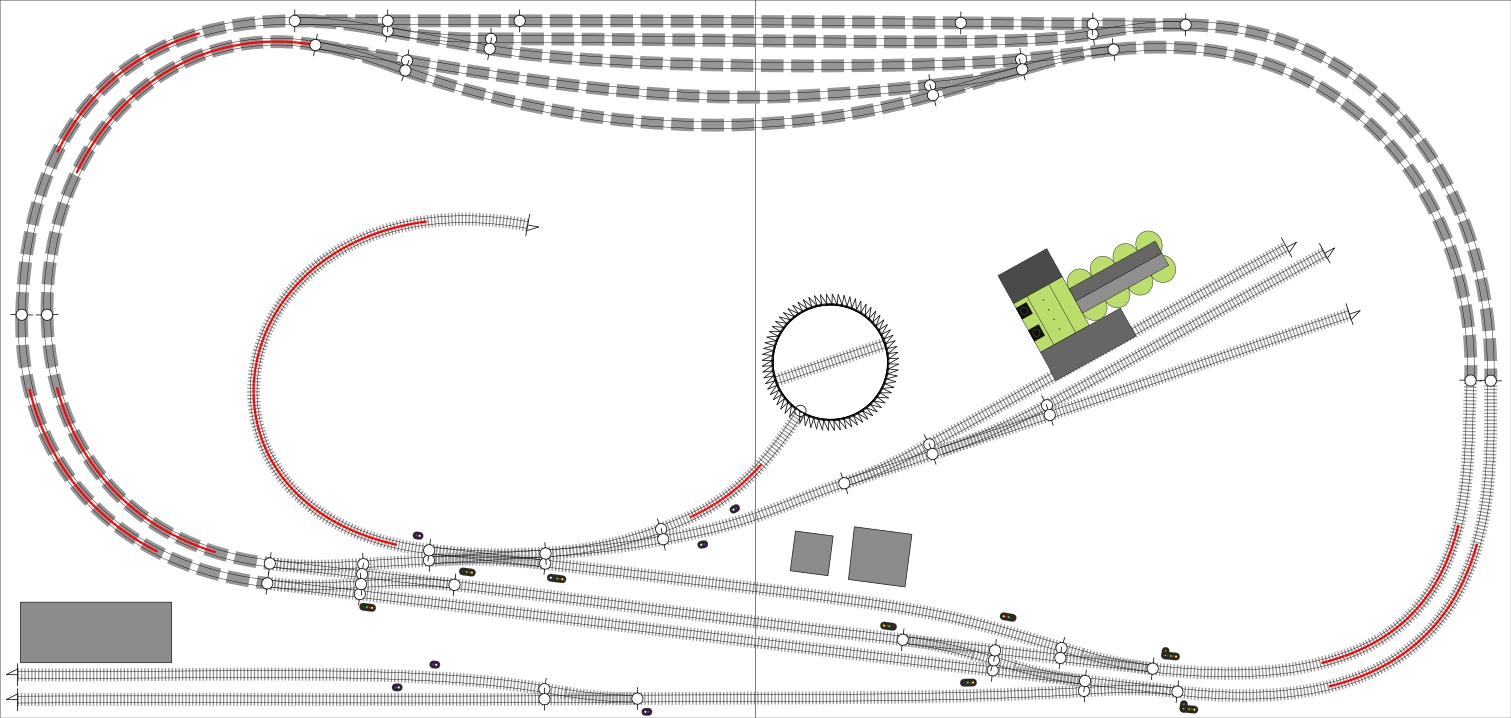

Bonjour a tous ,
Voici mon premier et prochain réseau que je viens tout juste de commencer , les dimensions sont 2 modules de 100x95cm soit un réseau de 200x95cm , bien sûr par raison de manque de place pour le moment je serais à l'échelle N... Dites moi se que vous en pensez et par la suite j'aurais certaines question a vous poser car je suis un novice comme vous l'avez compris ;) Merci d'avance à tous pour vos réponses :)

Messagepar guy.baussart » 24 Juin 2013, 21:01
Bonsoir et soit le bienvenu sur ce forum,
J'ai visualisé avec attention le plan de ton réseau. Il reste certe classique " en oval " cependant intéressant sur son exploitation.
J'ai relevé 2 bémols pour lequel il va falloir méditer. Au premier plan, il y a un embranchement particulier à 2 voies. Si un convoi sort
de cet EP et sachant que la circulation en france se situe à gauche. Ton train va devoir effectuer un tour complet à "droite" pour changer de voie.
Une TJD au sortir de cette EP serait judicieux. Puis au centre de ton réseau et à gauche se situe une courbe pour laquelle je ne vois
pas son utilité, peux-tu m'éclaircir?
Sincères salutations
Re: Futur réseau Peco en code 55
Messagepar garfield_21 » 24 Juin 2013, 21:21
Bonsoir , merci d'abord d'avoir donné ton avis :) Alors tout d'abord pour répondre a ton 1er bémol , l'idée de la tdj en sortie serait bonne (même si j'aurais aucune idée de comment la mettre ^^) sauf que j'ai déja effectué la pose de mon liège :oops: . Pour le second bémol , c une voie que j'ai créé en plus pour facilité la sortie d'un convoi sortant de la zone usine situé en dessous a droite de la rotonde... (je vois que c un inconvénient vu ta réaction ^^) J'espère avoir répondu a tes bémols ;)

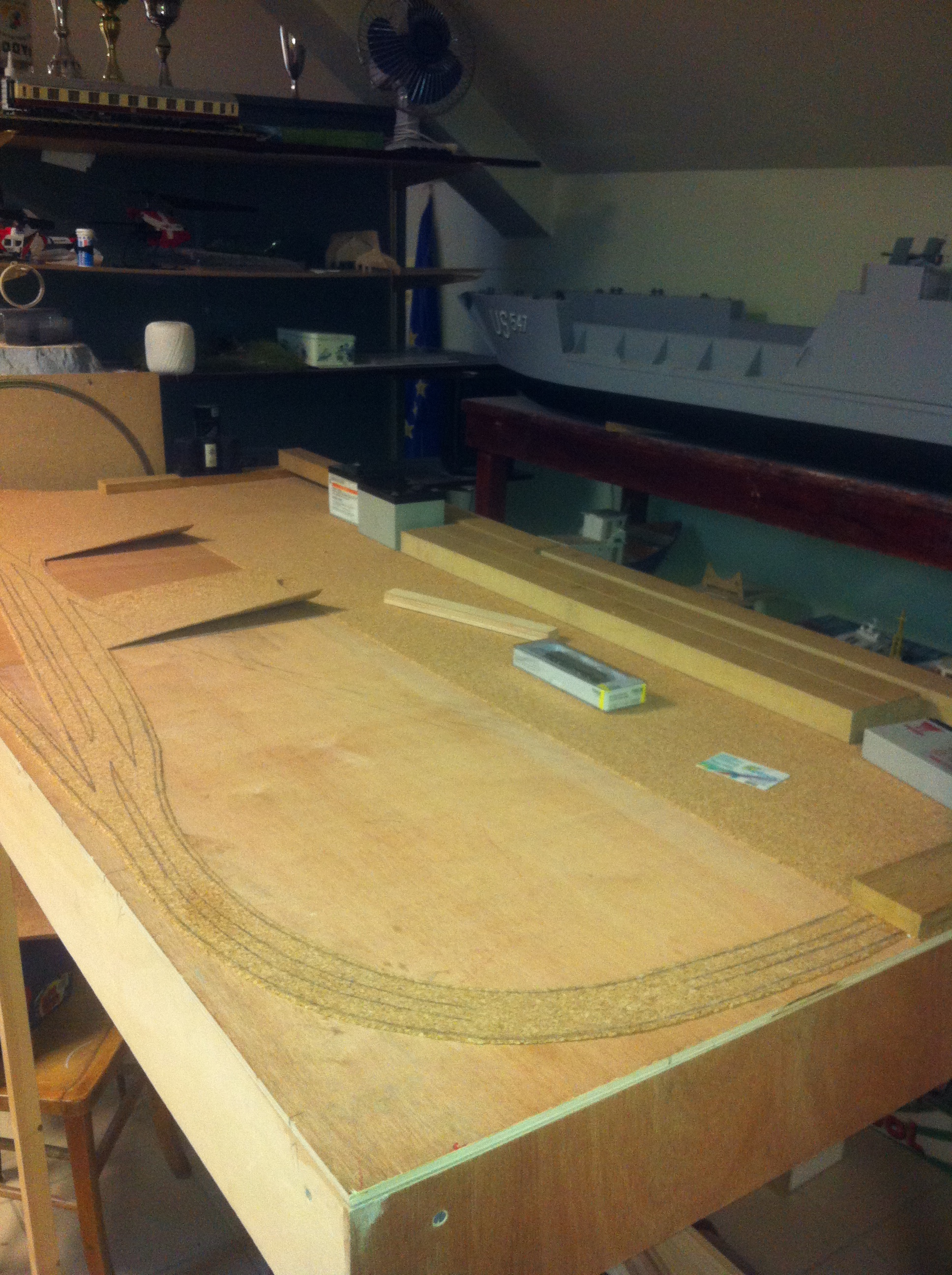

Voici une photo de mes début d'ailleurs :)

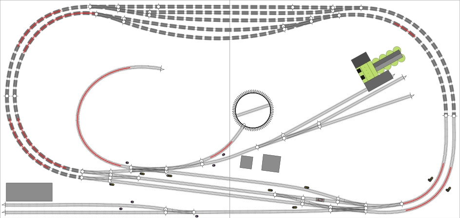

Messagepar guy.baussart » 25 Juin 2013, 20:50
Autre idée de travail, je reviens sur la sortie de l'EP, il serait mieux de poser deux aiguilles courbe plutot qu'une TJD.
Le gain de place reste ainsi inchangé.
Concernant la courbe au milieu du réseau, celà serait plus subtile de la poser parallèlement au voie principale.
Ainsi l'encombrement gagné pourra te servir à poser du décor par exemple ..
http://www.railclubmodelsat.over-blog.fr
Messagepar garfield_21 » 25 Juin 2013, 21:38
Bonsoir Guy , Alors voici mon plan re modifié après tes conseilles :) sauf pour le deuxième bémols "la courbe a l'opposé de la rotonde et de l'usine" car en faite en hauteur , en haut a gauche de celle ci j'aurais un village d'ou courbée ainsi puisqu'elle contournera la falaise en gros... Et je me vois pas faire la courbe en parallèle au voie principale du faite quelles sont couvertes... Enfin c pas bête mais sa me parait bizarre une voie de sortie qui rentrerait dans un tunnel car pour la manoeuvre c pas évident de voir :)
projet définitif.jpg (176.61 Kio) Consulté 10316 fois
garfield_21
Message(s) : 12
Inscrit le : 30 Mai 2013, 12:46
Messagepar guy.baussart » 26 Juin 2013, 08:54
Bonjour ,
Effectivement, comme tu le cites si bien et à ma connaissance, il n'existe pas de tunnel à trois voies.
Cependant, il faut trouver une autre solution . Tu ne peux laisser une voie en plein milieu d'un oval.
Je me répète cette voie devra se situer à l'extrème gauche et se fondera dans ton paysage.
