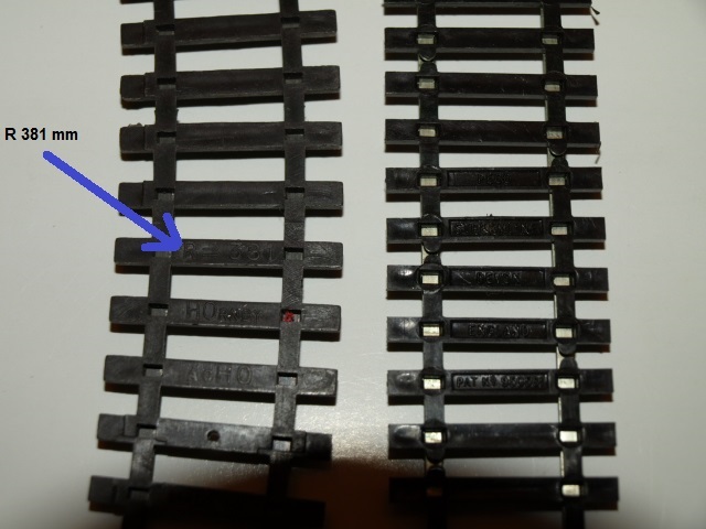

On va y aller par étapes. Pour connaître le rayon de courbe, il suffit (normalement) de retourner le coupon de voie et de lire l'inscription gravée sur une traverse. Exemple sur la photo d'une "relique" HOrnby Meccano à gauche (à droite c'est de la voie courbable Peco un peu plus récente) :

A voir plus tard en fonction du tracé que tu choisiras, mais vu la largeur de ta planche, tu peux envisager pour la voie extérieure un rayon de 470 mm et 410 mm pour la voie intérieure. La nature des rails est importante pour garantir ultérieurement un bon fonctionnement (captage du courant) et éviter les arrêts intempestifs des trains. Pour évaluer la qualité, tu regardes la couleur des rails :
métal voie.jpg (69.81 Kio) Consulté 9641 fois
En bas, les rails en acier de la voie HOrnby = mauvais conducteur électrique, oxydation, rouille ....
En haut, les rails Peco en maillechort (alliage) = bonne conductibilité électrique, pas de rouille ni d'oxydation ...
