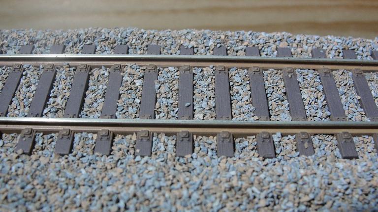

Messagepar JEFF 79 » 29 Décembre 2013, 21:57
Mes premiers essais de patine de voie :
Votre avis SVP avant de continuer !!

Messagepar alimzin » 29 Décembre 2013, 23:54
Top le lavis noir sur les traverses. Tu as utilisé quelle technique ?
Peux-tu préciser tes codes couleurs utilisés ? Pour PK j'avais utilisé du Wood 110 pour le bois de la traverse
Le flanc du rail est top. Bonne couleur. Je trouve que le bois fait trop violet. Ou c'est la photo qui est comme ca. Voir cet exemple http://upload.wikimedia.org/wikipedia/c ... _track.jpg

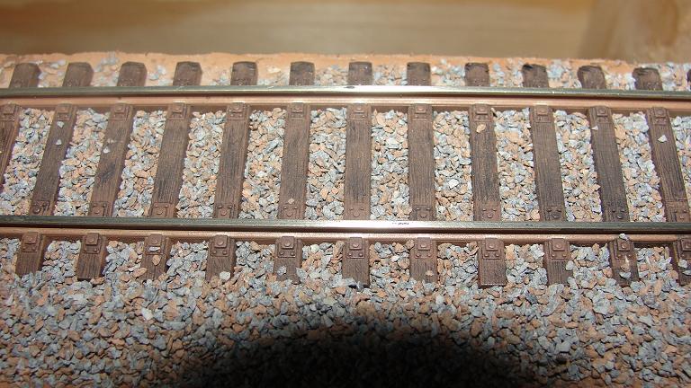

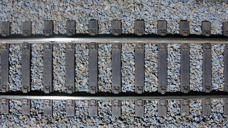

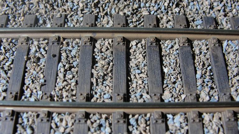

Messagepar JEFF 79 » 30 Décembre 2013, 15:25
Bonnjour,
Et tout d'abord merci de vos avis.
Voici mon procédé :
Peinture à l'aérographe des rails ET des traverses avec Décapod rail/Rouille 8219
Ensuite, plusieurs patines sur les traverses :
- Humbrol noir mat 85 très dilué au diluant Railcolor 503 d'AMF87 (photo 1)
- Humbrol noir mat 85 moins dilué au diluant Railcolor 503
- Mélange Humbrol noir mat 85 et Humbrol brun mat 70 (environ 50/50) + Railcolor 503 (photo 2)
Le ballast quant à lui est un mélange Koémo 50% R20 et 50% DD pour les photos 1, 2 et 3, et mélange 75% R20 et 25% DD pour la photo n°4
Je pense que le "violet" vient de la photo !!!
