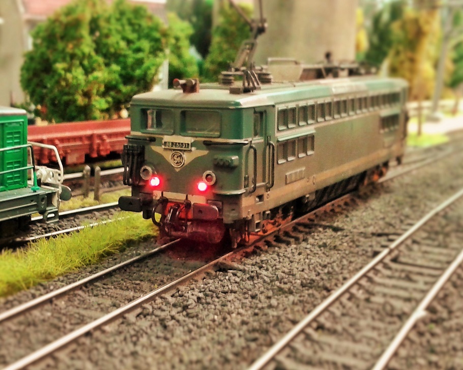

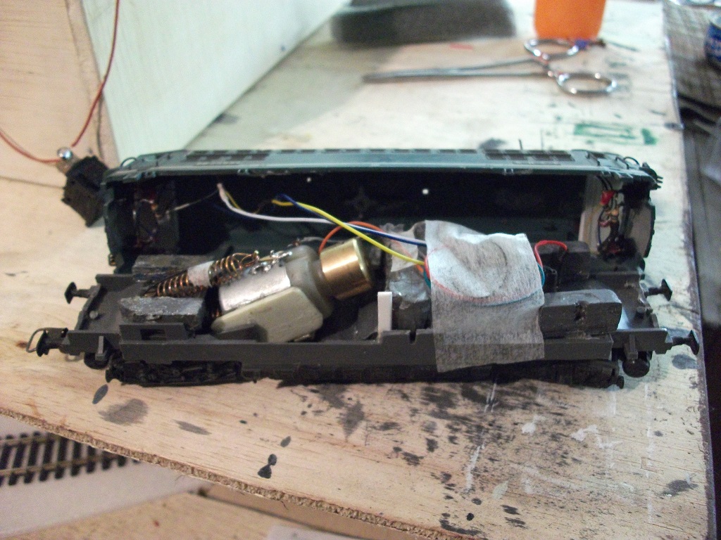

bonjour je possède cette 25531 depuis une dizaine d'année... en analogique elle fonctionne correctement, mais manque de finesse dans les ralentis, captation de courant précaire. J'ai donc decidé de la digitaliser, de modifier la motorisation, détailler la caisse, afin de la voir à nouveau tirer ou pousser sur le reseau.
Je fais des essais des mises au points, phases prototype...

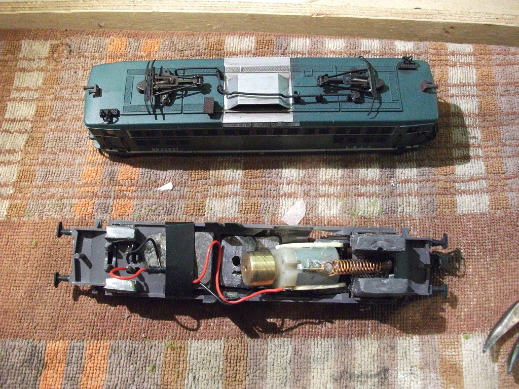

par étapes :
la motorisation

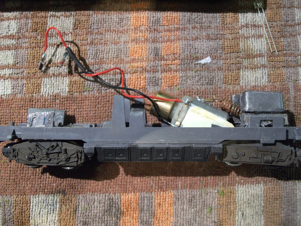

ressort amortisseur pour équilibrer le bogie car le moteur et volant le mettent en porte à faux.
le moteur a été changé par un avec double axe
le berceau a été revu
la suite bientôt a+
benj

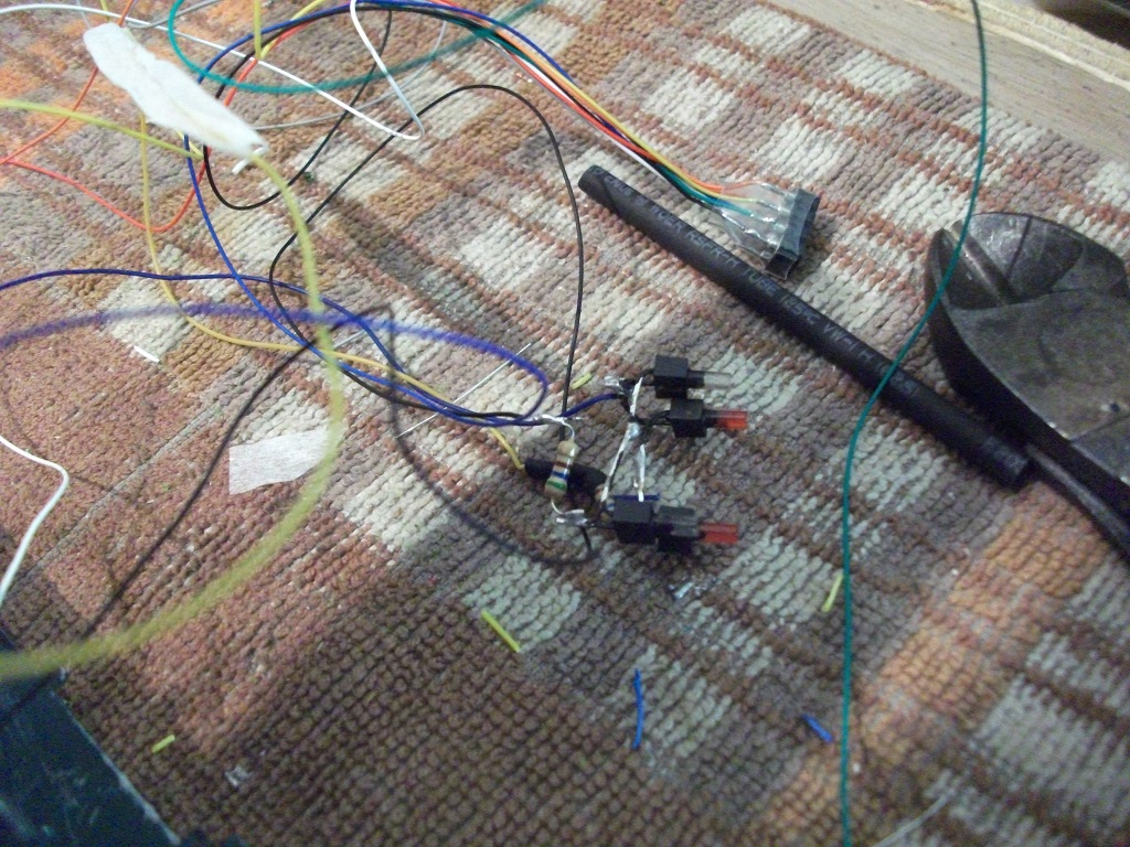

Messagepar benj » 04 Janvier 2014, 23:17
préparation des leds canon 2mm
benj

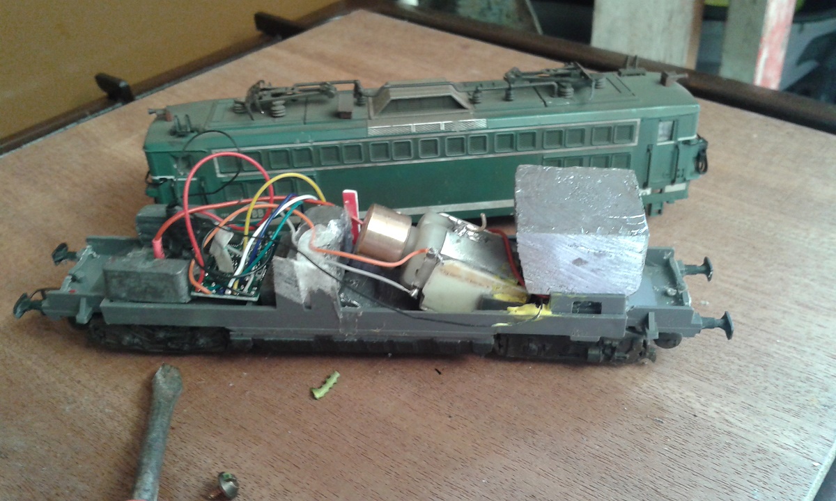

bonsoir à tous, les travaux avancent.
je démonte je remonte :) il faut bien ca pour les mises au point. Le prototype devient bientôt model definitif.
mais il y a encore du boulot.
le décodeur est installé, une prise de courant a été posé sur le bogie moteur mais les bandages viennent gêner la bonne prise de courant...
l'idéale serait de trouver roues sans bandages...
je publie des photos bientôt a+
benj

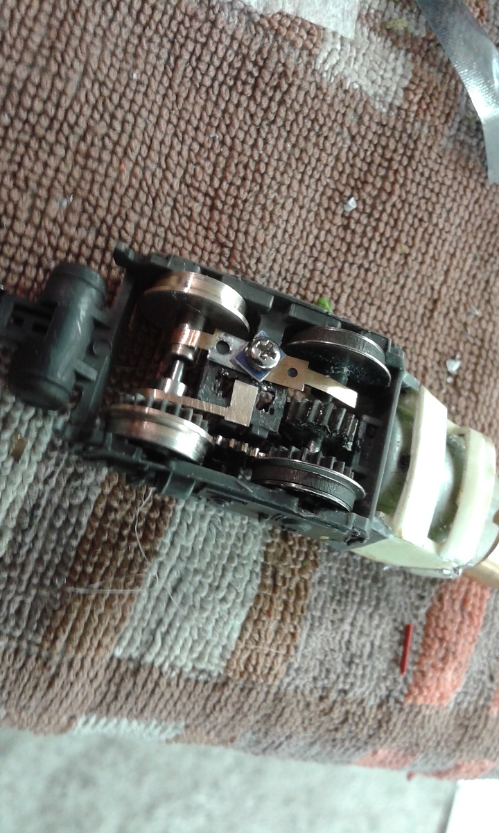

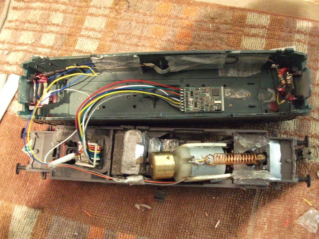

Messagepar benj » 29 Janvier 2014, 12:02
bonjour à tous
je vais mettre les photos ou il faut :oop désolé j'ai mis des photos dans le sujet "gare helbet le st "
toujours en phase " prototypage "voici le decodeur un lenz std, au debut j'ai conservé la prise nem, et puis j'ai du la supprimer ( trop de fils)
voici la prise courant supp
au final le decodeur sera sur le chassis
a bientôt pour la suite
benj

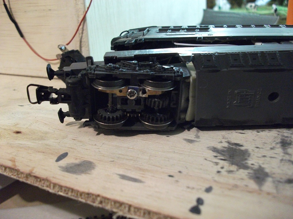

Messagepar benj » 03 Octobre 2014, 15:35
il y avait avant des coupures de captation j'ai supprimé l' essieu bandagé par un sans, issu d'un bogie avant...
une mini lamelle vient en contact. depuis tout va bien :)
un peu de cuisine ;) il faut que je realise un lest sur mesures pour que le bogie moteur patine le moins possible
le ressort de suspension est supprimé pour laisser place au lest
je vous passe les détails du remontage meulage ajustement ...le bogie est bien en place
prête à assurer le service.
Faut que j'ajuste le cerclage central au passage ...

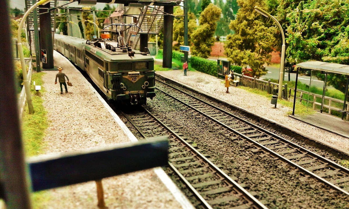

Messagepar benj » 03 Octobre 2014, 20:35
encore une pour la route
