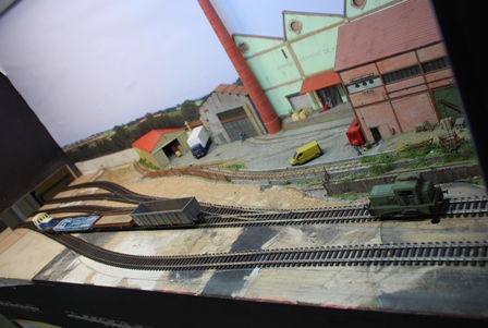

J’ouvre ce fil pour faire suite à la discussion commencée sur la partie réel du forum.
Quand un réseau ne nous plaît pas, il y a 2 solutions : le démonter ou le modifier.
J’ai préféré modifier le réseau touristique à voie métrique « La Roche des Monts » plutôt que de tout démolir. La menuiserie est bonne, l’usine « la grande verrerie de Vendée » en arrière plan me plaît bien. Mais le réseau touristique au premier plan ne nous convient pas. Le système de coulisses et de retournement prend trop de place dans le break familial pour aller en expo.
Le réseau est converti à la voie normale, avec une coulisse plus petite.
Parmi les thèmes possibles, nous avons retenu, l’atelier d’entretien de wagons : idéal pour faire circuler dans un décor actuel des rames courtes de matériel moderne et des locotracteurs privés.
La pièce jointe BB FG 1.JPG n’est plus disponible
Dans un premier temps, les bâtiments et accessoires sont démontés sans casse. La voie métrique est déposée… J’ai utilisé un pulvérisateur pour détremper voie et ballast et ça marche bien, j’ai eu très peu de casse ! La planche de contreplaqué est ensuite poncée pour éliminer certains défauts.
La pièce jointe (1).JPG n’est plus disponible
BB FG 1.JPG (85.32 Kio) Consulté 11589 fois
Sur le module de pleine voie, la plate forme est grattée à la spatule. La nouvelle voie, de la SMP en code 70 est reposée. Les traverses sont écartées et patinées. J’ai ajouté quelques éclisses pour plus de réalisme. Quelques touffes d’herbes sont collées avant de tout ballaster. Avant le séchage complet, de l’herbe jaune, rase, est déposée à l’aide d’un Grass Master, pour représenter au mieux ces voies secondaires peu entretenues.
Sur le module principal, de la voie Peco en code 75 est collée directement sur la planche. Le plan de voies est adapté en fonction des besoins et de la surface disponible. Il n’y a que les cœurs d’aiguille à être isolés, car grand changement pour nous : nous sommes passés au système digital… la faute aux Limousin… et d’une erreur de commande d’un engin moteur !!
Les divers points d’alimentation sont soudés, un fil bleu et un rouge dans mon cas. Les flancs de rails sont peints couleur brun/rouille.

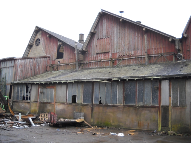

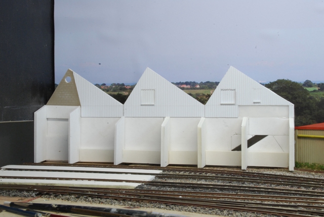

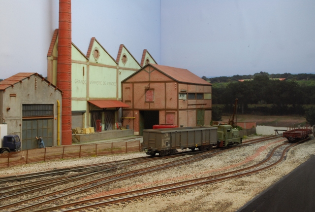

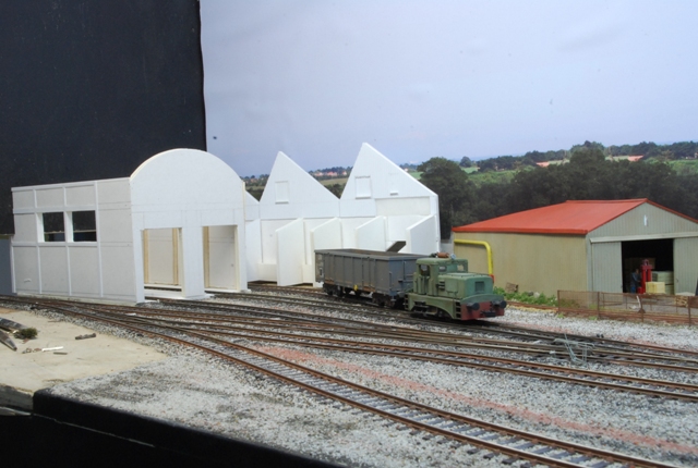

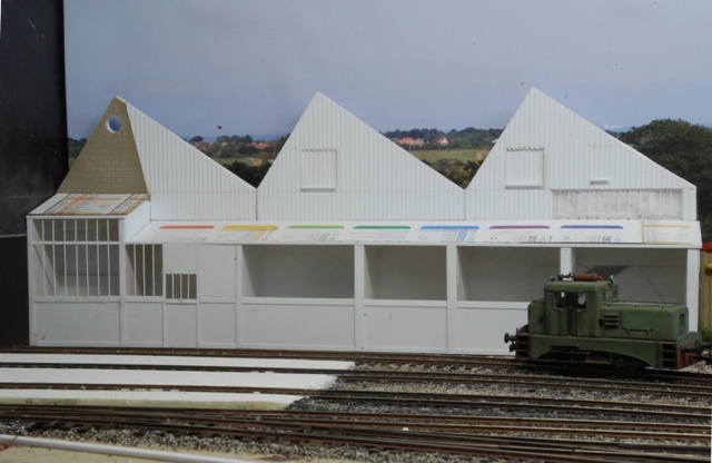

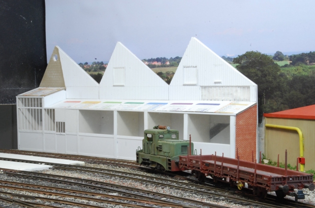

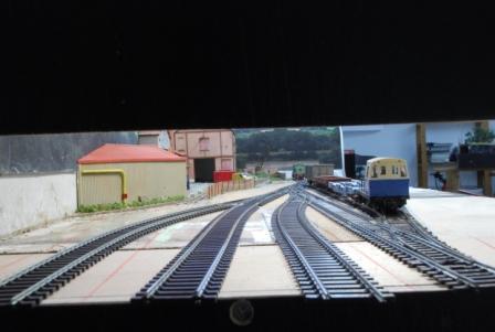

Les voies sont ballastées, les sols sont également traités. Les rails sont peints et patinés. Je commence enfin les bâtiments en prenant exemple sur ce qui est proche de chez moi (pour retourner prendre des photos si besoin.)
On trouve donc un atelier en béton armé et, en arrière plan, une construction usée par le temps et l'activité.
De l'autre côté, le faisceau de voie attend les détails qui "donnent" vie au réseau

Messagepar alain.trinquet » 29 Septembre 2014, 13:41
C'est superbe tout ça. :)
Ta photo avec des bâtiments en béton me fait penser à un truc : juste pour avis, est ce qu'il te semblerait réaliste qu'une remise pour locotracteur dans un EP soit réalisée en parpaing avec une toiture en tôle ondulée ?

Messagepar courju » 29 Septembre 2014, 17:46
Bien sûr, tout est possible en industriel : Haltes aux contraintes !

Messagepar courju » 01 Octobre 2014, 20:15
J'ai commencé les parois vitrées... faut pas faire ça toute une soirée ! 1 à 2 baie par jour c'est très bien...
