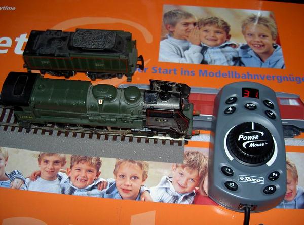

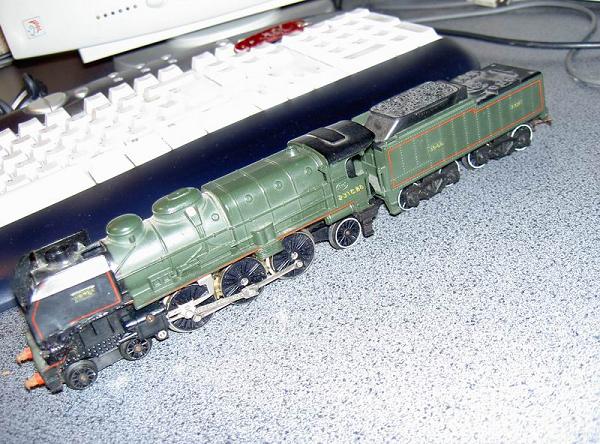

01-Machine au début en analogique.
Elle a un peu souffert mais fonctionne a merveille et à une grosse force de tractage.

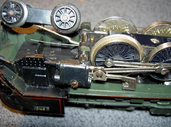

02-Démontage. Retirer les deux vis qui traversent le châssis.
(Attention de ne pas perdre les écrous de l’autre coté)
Puis coulisser la carrosserie par devant.

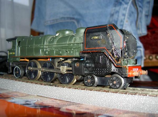

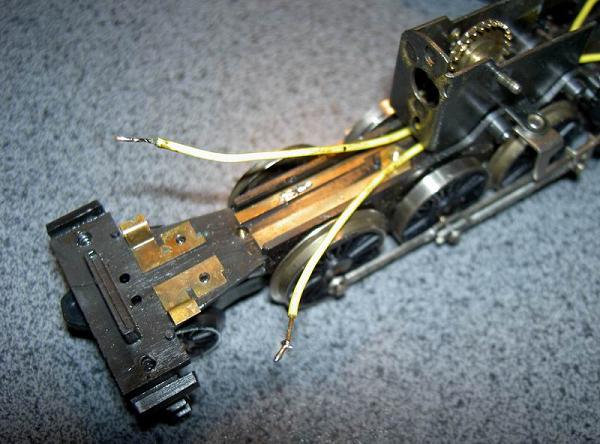

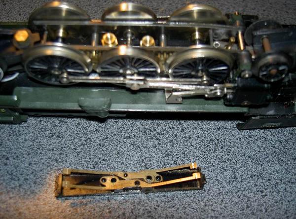

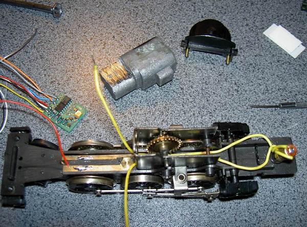

03-La machine sans sa carrosserie

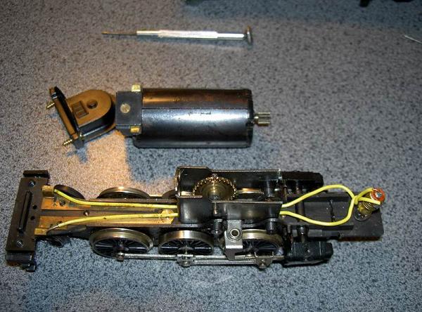

04-Démontage du moteur saucisson.
nicolas.en ho 2 rails
Inscrit le : 01 Janvier 2007, 01:00
Re : Digitalisation d'une vieille 231 C 60 jouef.
Messagepar nicolas.en ho 2 rails » 16 Janvier 2007, 23:04

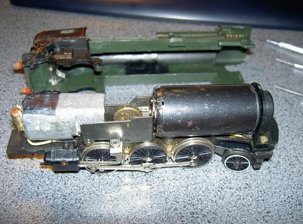

05-Démontage des fils de la lampe et suppression d’une partie des bandes d’alimentation du moteur.
06-Etamage des lamelles et diminution d’une partie du poids pour laisser un peu de place au décodeur.

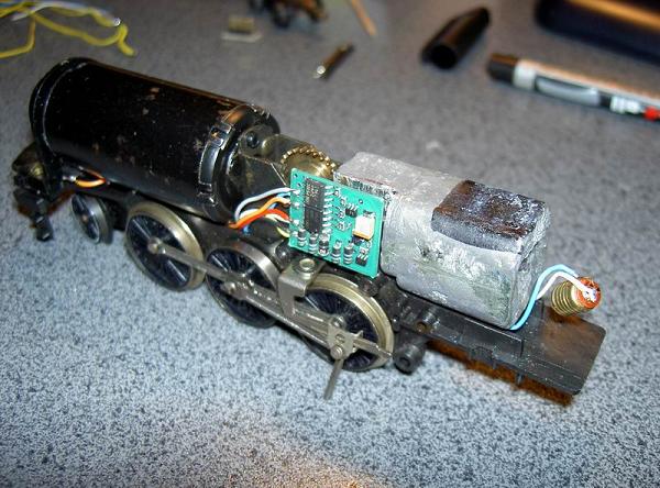

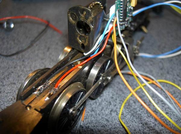

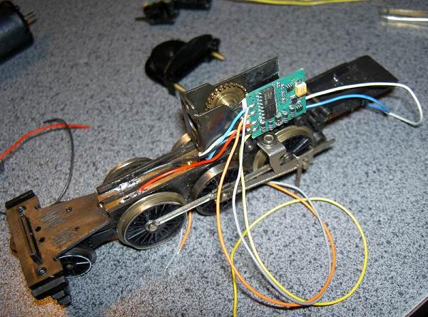

07-Décodeur fixer au double face et fil de lumière passer devant.
08-Soudure des fil d’alimentations sur les lamelles (Rouge a droite et noir a gauche)
Messagepar nicolas.en ho 2 rails » 16 Janvier 2007, 23:06

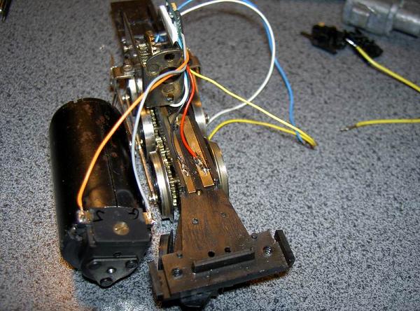

09-Soudure des fil d’alimentation moteur directement sur celui si (sur la photo : Gris a droite et Orange a gauche).
Puis essai pour vérification du montage.
10-Remontage du moteur et soudure des fils de lumière sur la douille.
On ne le voie pas sur la photo mais j’ai monté une ampoule 16V qui servait à éclairer les maisons.

11-Voila avec le poids et sa partie limée.

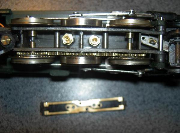

12 et 13-Nettoyage des contacts. Attention il y a un sens pour le remontage

14-Essai final. Sur cette photo on voit bien que sont précèdent propriétaire faisait du stock car avec ses loco.
15-Programation du décodeur avec son numéro 31 (31 comme abréviation de 231).

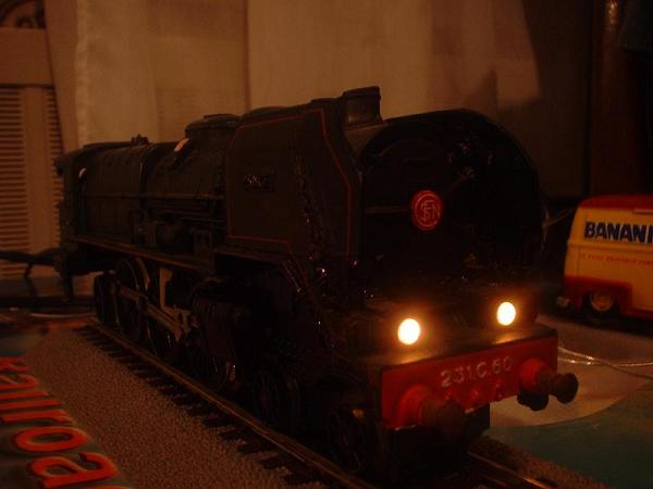

16-Avec la lumière c’est joli.
Depuis j’ai monté deux LED Blanche.
Ca éclaire plus et sa consomme moins.
Voila , j'espere que ça pourras aider certains a ce lancer dans l'aventure.
