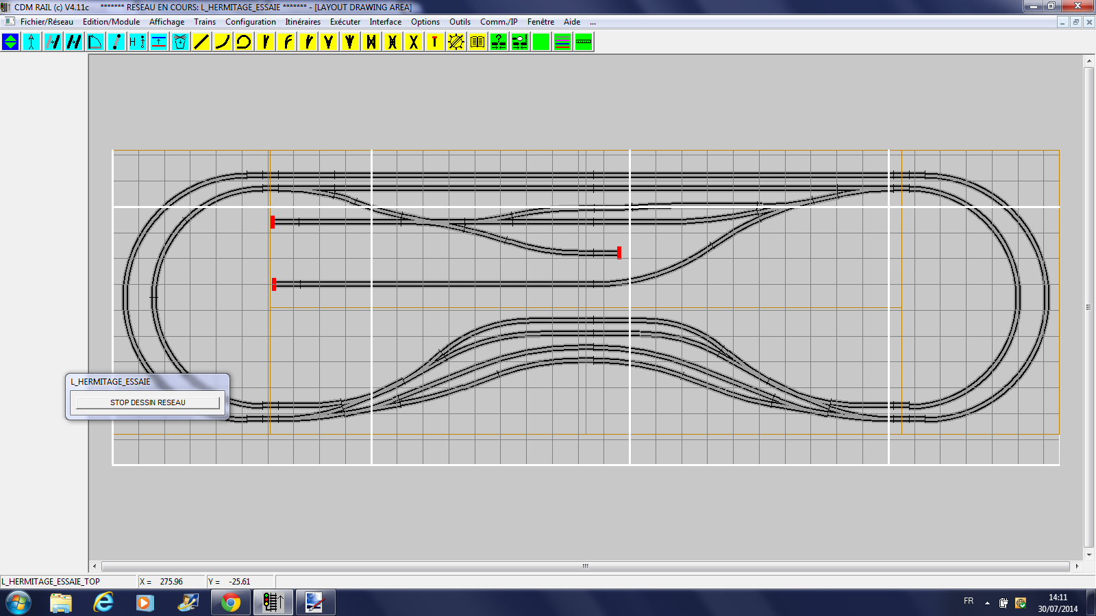

bonjour, je vais d'abords me présenter, je m'appelle malo. je suis agent sncf, je travaille à la voie. j'ai commencé à m'intéresser, au modélisme, en voyant les maquettes, au travail. quand j'ai su, que la signalisation étaient possible, avec des choses du commerce, ça m'a donné envie, de m'y mettre.
du coup, voilà mon plan:
le tout sera en digitale. j'ai déjà la centrale, un set 100 de lenz. je compte faire de la rétro signalisation sncf. je ne vais pas utiliser les s88. mais partir sur du ls101, couplé au ls101 de lenz, si j'en vois l'utilité, j'utiliserais peut être les modules lb050. je me suis inscrit ici, pour avoir de l'aide, sur les cablâges. mon réseau sera muni d'une exploitation en BAL.

Bonjour à toi,
Soit le bienvenu sur ce forum ou l'on parle de rien et de tout, tu trouveras certainement des réponses
à tes attentes. Je suis fils de cheminot et membre d'un club en Avignon et ma première question est la
suivante, en sachant que les trains circulent à gauche en France, je ne vois pas l'intéret de la pose d'une
seule aiguille ( droite/gauche ) en pleine voie , il serait judicieux de poser aussi une aiguille ( gauche/droite)
comme dans la réalité.
En espérant avancé dans ton projet.

bonjour, j'ai revu ma coulisse, depuis:
dans ma coulisse, je peux maintenant stocké 4 rames (2TER) et 2 rames fret d'1m40
malovermet
Message(s) : 9
Inscrit le : 19 Décembre 2013, 01:12
Re: l'hermitage, gare
Messagepar guy.baussart » 31 Juillet 2014, 08:06
Oui c'est mieux et fort sympa. En analysant ton schéma, je pense que ton futur réseau s'inspira d'une
circulation en IPCS, quoi de plus beau, courage pour la suite.

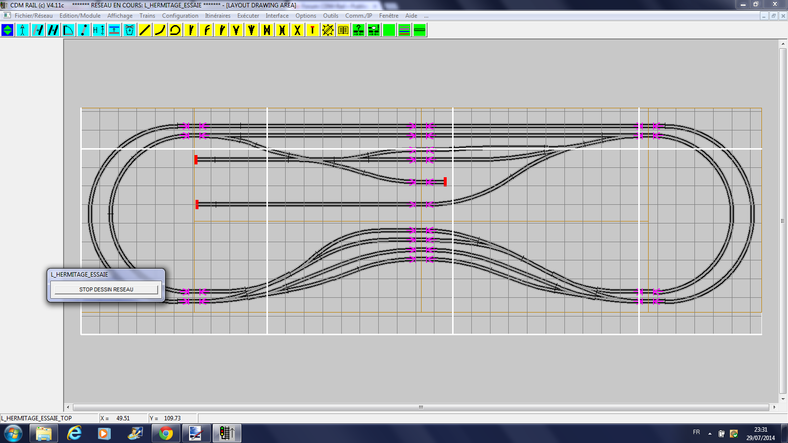

Messagepar malovermet » 31 Juillet 2014, 13:28
Sans titrel'hermitage 2.png (174.44 Kio) Consulté 9888 fois
dernière monture
quelques explications: j'ai donc pris le plan de voie de l'hermitage. c'est une gare de passage. je la représente, comme j'ai pu y manoeuvrer. depuis certaines voies, sont condamnées. pour éviter les soucis d'erreur, j'ai volontairement pas mis, l'embranchement 2 vers 4 +bridel. de haut en bas:
voie 2: vp
voie 1: vp
voie 3: vs
voie 5: vs
voie 7: vs
voie 9 : vs, qui en réel mène vers un ep (qui ne sera pas représenté, faute de place)
les adaptations, pour être passé en ho:
l'aiguillage v3-5 a été rapproché de la tjd
suppression d'une com v3 vers 5 (obget d'un future module, si expo)
suppression des ep.
à terme, je veux diviser chaque vp en 4 cantons. adjonction d'un carré violet, asservie au appareil, en voie de service.
voilà, j'espère que mon projet est claire. mon premier module va démarrer, pendant les vacances

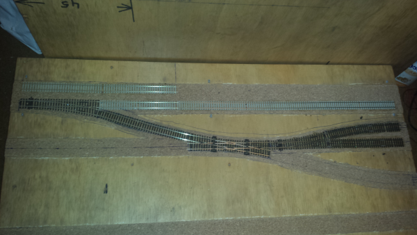

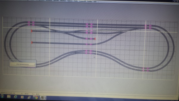

Messagepar malovermet » 28 Août 2014, 20:56
ça fait un bout de temps, que j'avais pas posté. et voilà, du nouveau:

Messagepar scenic79 » 29 Août 2014, 08:20
Bon début et bon courage pour la suite !!!
Message(s) : 587
Messagepar guy.baussart » 29 Août 2014, 08:53
Bien bien, bon début, c'est propre, la suite...
