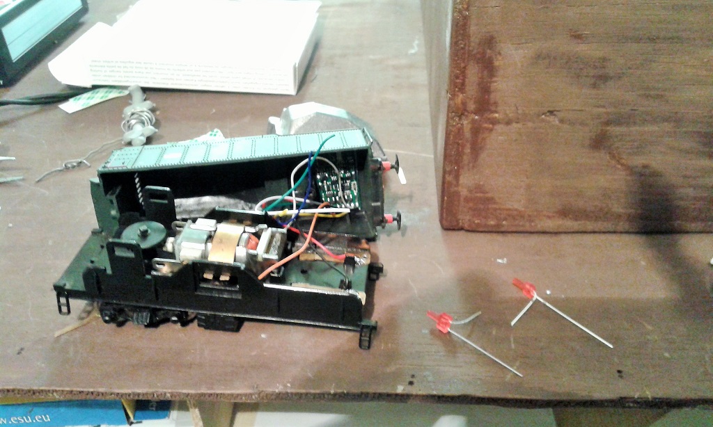

Bonjour je travaille actuellement sur une 141 P en installant un decodeur lenz standard.
Je vais aussi l'améliorer avec led affinage des essieux patines etc...
les photos ne sont pas de très bonne qualité et d'autres avec plus de détails suivront

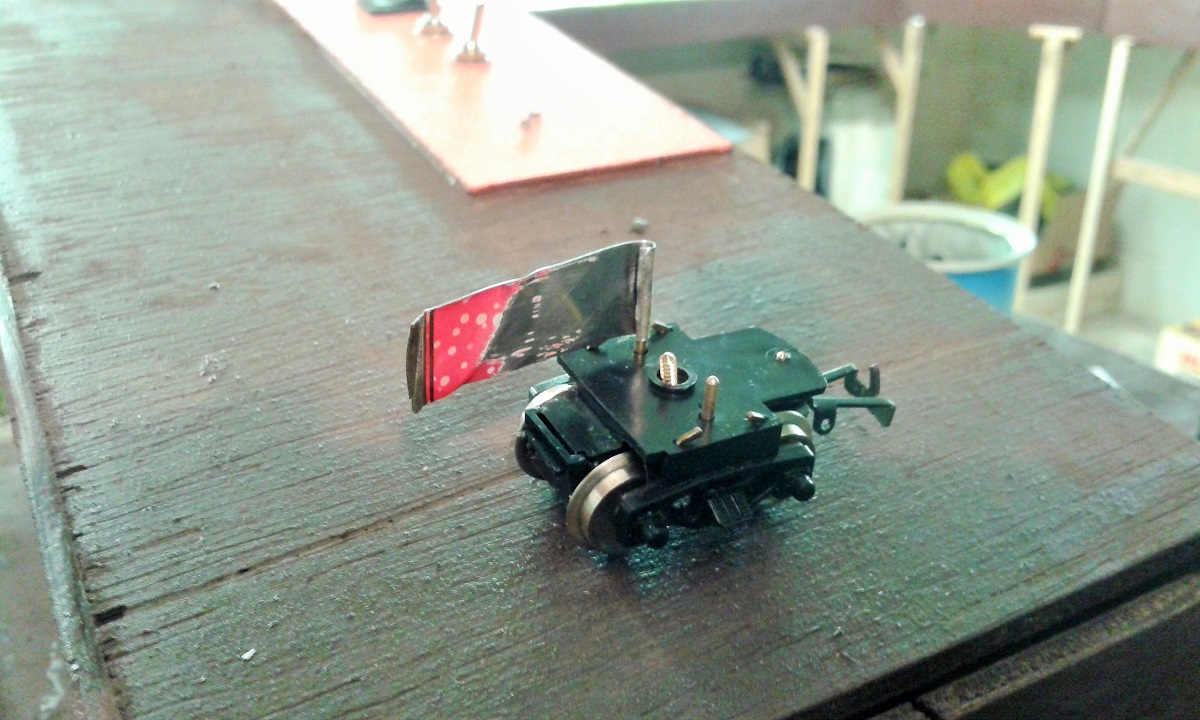

jai supprimer les lamelles d'alimentation car ca va gener les led
de ce fait j'ai réalisé des petites fiches pour se brancher sur le bogie capteur

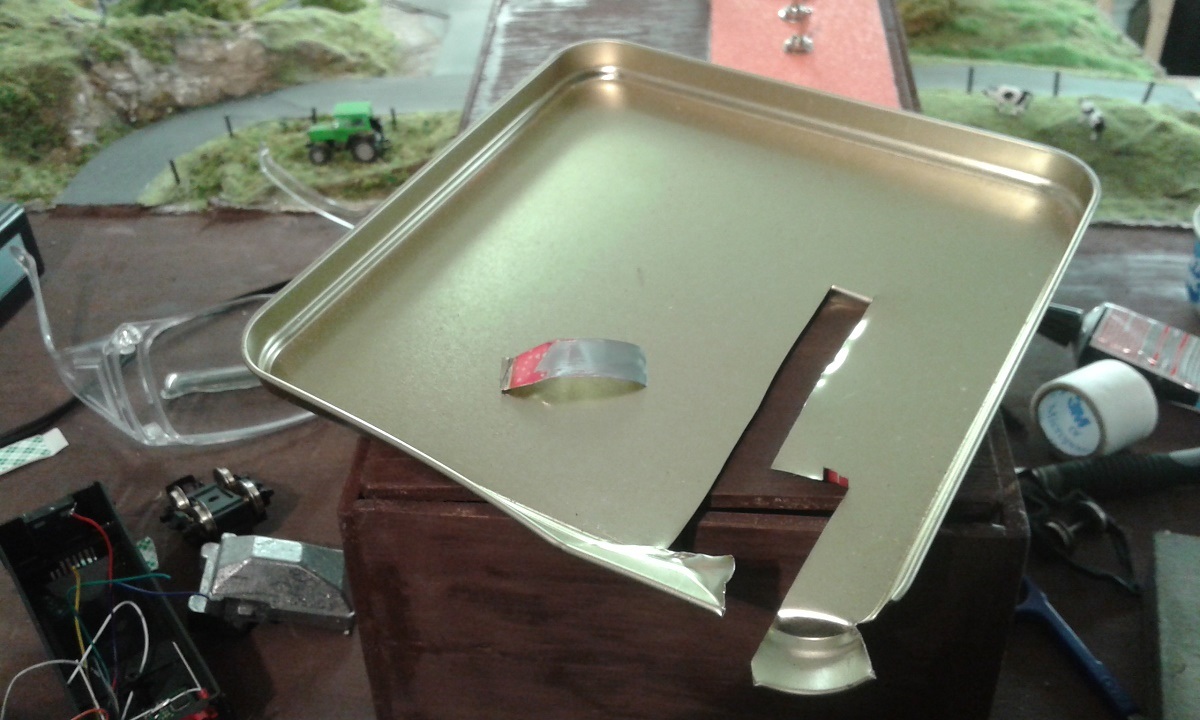

Les boites de bonbons sont très pratique pour recupérer la tole et faire ce qu'on souhaite

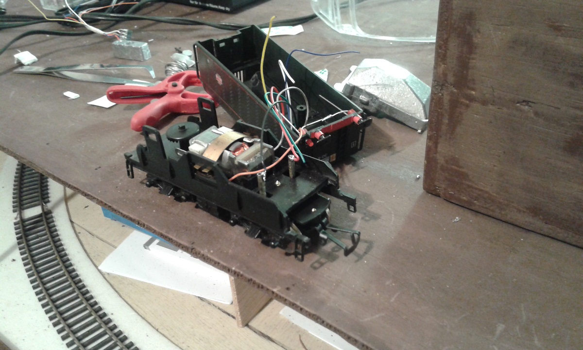

voila avec les fiches, lamelles enlevées, decoupage du chassis pour faire un peu de place.
voila pour les 1eres heures de boulot bientôt la suite .
