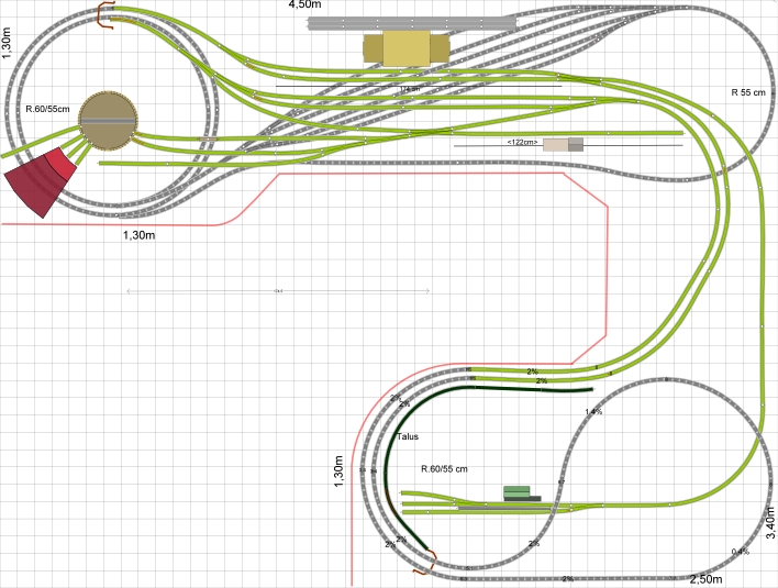

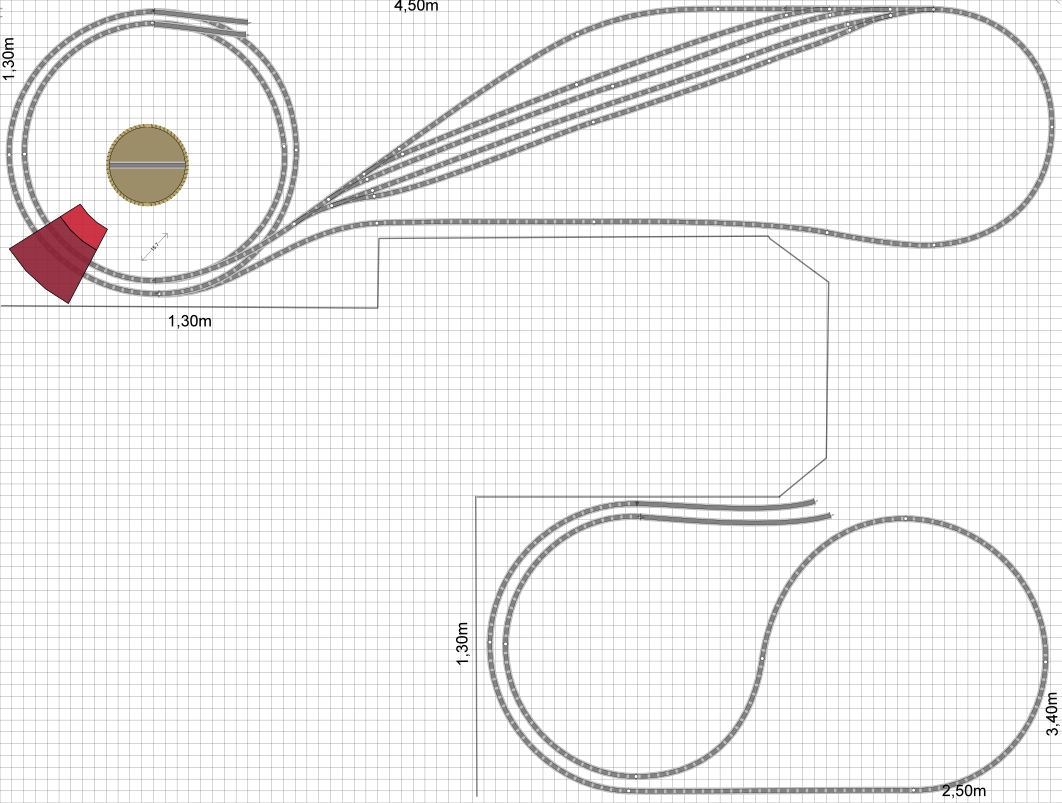

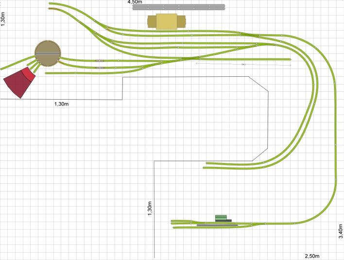

Actuellement j'ai un réseau qui fait 3,50/1,50 en DCC ,je l'ai modifié plusieurs fois, agrandi et je suis au maximum des dimensions de la pièce . Donc je me décide pour un nouveau réseau à installer dans mon garage .
J'aurai besoin de votre avis avant cette construction notamment sur le tracé. D'un coté un BV avec un dépôt vapeur et diesel , de l'autre une petite gare pour autorail, au niveau -1 une gare cachée relier par une rampe hélicoïdale .

Salut Alain,
Je pense que le tracé a bien été étudié. Pour preuve, la gare cachée pour stocker et varier les circulations, les rayons de 600 m/m qui sont en rampe et ceux de 550 m/m en pente, aussi bien sur l'hélicoïdale que la boucle sous la gare autorail. C'est pas mal, mais ce serait mieux si tu pouvais agrandir (au moins pour l'hélicoïdale) à 700 m/m extérieur et 650 m/m intérieur = moins de contrainte pour le matériel moteur et garantie supplémentaire de circulations sans soucis. Je ne dis pas ça pour critiquer mais parce que c'est la solution que j'adopterais si j'avais la place dont tu disposes. Par contre, je trouve dommage qu'il n'y ait pas de communication V1/V2 au niveau BV/dépôt : l'échange de voies s'effectue via la boucle sous la gare autorail et une loc ne peut accéder au dépôt que d'un seul côté.

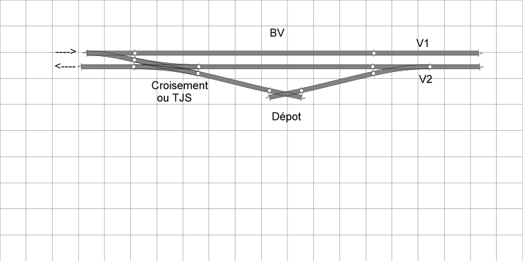

Merci pour tes réponses , concernant la rampe tu as raison j'ai la possibilité d'augmenter le rayon , actuellement je dois être avec une pente de 2% . Concernant la liaison entre les deux voies V1/V2 je me pose la question s'il n'y aurait pas un court-circuit car je fonctionne en numérique .Pour un instant T la polarisation sur le rail V1 serait + est sur V2 il serait - cela ressemble à une boucle de retournement.
Qu'en pense-tu, même en isolant les deux rails sur cette liaison.

- Pour l'entrée dépôt, forcément, va y avoir une étincelle... Mais LA solution existe! Il faut par exemple inverser la polarité dans tout le dépôt en même temps que l'aiguille d'accès posant problème. Ça marche en digital puisque je l'ai fait pour une gare cachée étant reliée indifféremment aux deux sens de circulation de mon bazar. Et il s'avère que ça n'influe pas sur le sens de circulation des engins, comme en analogique (testé par mes soins). Faut juste prendre un papier et un crayon et réfléchir au truc. Et sinon, l'autre solution moins royale, c'est de disposer des aiguilles isolées dont on ne se servira pas. Juste pour flatter l’œil.

Je vous soumets un petit plan si cela peut fonctionner en numérique , les trains arrivant par V2 peuvent rejoindre le dépôt , pour ceux arrivant par V1 devront couper la voie V2 avec un court circuit ,même en isolant les rails .
