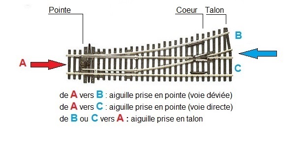

Messagepar c.delarnaque » 26 Octobre 2014, 10:13
Salut Alexandre,
La pointe de l'appareil de voie, c'est du côté partie mobile (les deux lames d'aiguille). Le talon se trouve à l'opposé, entre le cœur et le départ de la bifurcation. Le cœur c'est la partie fixe où se croisent les itinéraires (voie directe/voie déviée).
Peco SL92.jpg (48.85 Kio) Consulté 11282 fois
Message(s) : 1413
Re: Aiguillage PECO difficilement talonnable...
Messagepar JEFF 79 » 26 Octobre 2014, 14:11
Si je peux me permettre maitre Delarnaque, le "talon" représenté sur ton document est le "talon d'aiguille" (ou de contre d'aiguille), a ne pas confondre avec le "talon" de l'appareil, c'est a dire apres le "coeur" et avant la "sortie de croisement" !
Pour Arkéa, sur ce genre d'aiguillage PECO, que j'ai beaucoup utilisé mais en electrofog, il n'y a pas que la résistance du ressort, il y a aussi une résistance mécanique opérée par la piéce située il me semble au milieu des 2 traverses !
JF
JEFF 79
Message(s) : 173
Messagepar c.delarnaque » 26 Octobre 2014, 19:31
Bien vu Jeff. Honte sur moi, j'ai bidouillé (vite fait/mal fait) un ancien croquis pour l'adapter en réponse au sujet et je n'ai même pas pris la peine de relire mon post, ce qui ne m'excuse pas pour autant. J'ai donc édité mon précédent message en espérant ne pas avoir trop embrouillé l'explication.
Message(s) : 1413
