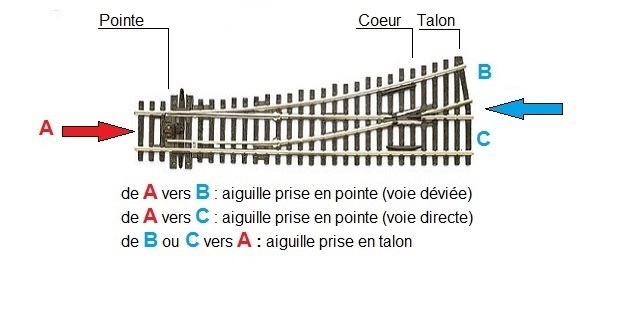

La pointe de l'appareil de voie, c'est du côté partie mobile (les deux lames d'aiguille). Le talon se trouve à l'opposé, entre le cœur et le départ de la bifurcation. Le cœur c'est la partie fixe où se croisent les itinéraires (voie directe/voie déviée).
Peco SL92.jpg (48.85 Kio) Consulté 11288 fois

Si je peux me permettre maitre Delarnaque, le "talon" représenté sur ton document est le "talon d'aiguille" (ou de contre d'aiguille), a ne pas confondre avec le "talon" de l'appareil, c'est a dire apres le "coeur" et avant la "sortie de croisement" !

Bien vu Jeff. Honte sur moi, j'ai bidouillé (vite fait/mal fait) un ancien croquis pour l'adapter en réponse au sujet et je n'ai même pas pris la peine de relire mon post, ce qui ne m'excuse pas pour autant. J'ai donc édité mon précédent message en espérant ne pas avoir trop embrouillé l'explication.
