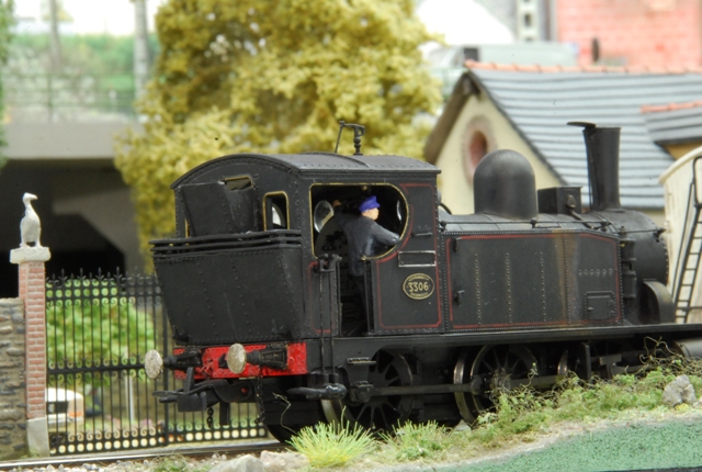

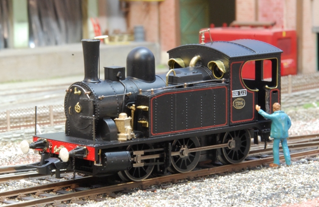

Pour changer des locotracteurs, j'ai bricolé des locos à vapeur... Là également j'aime bien les petites bouillottes de manœuvres. Après avoir simplement détaillé et patiné une 030 TU pour la desserte de la Biscuiterie, j'entame un dossier plus conséquent : la 030 TJ jouef, qui ira également dans la biscuiterie en remplacement d'un locotracteur le temps d'une expo au printemps...
Le modèle a un bon fonctionnement et son prix incite à lui faire quelques modifs sans crainte. Sur le net, on trouve facilement des photos de la 030 Hunosa réelle ainsi que des photos de la 030 TJ modifiée en modélisme.
détails avant.JPG (188.93 Kio) Consulté 11390 fois

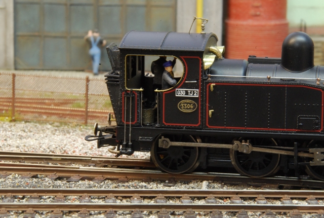

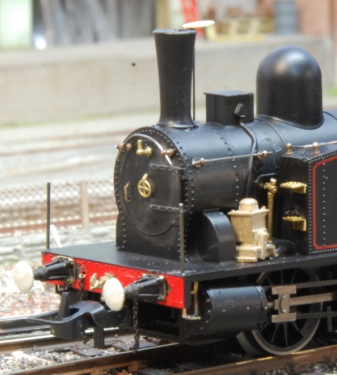

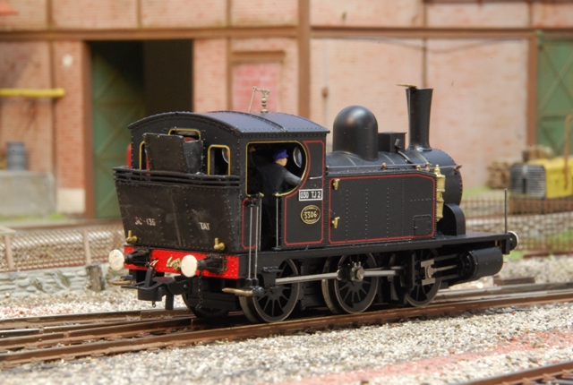

J'ai commencé simplement par les traverses de tamponnement, remplacement des tampons, ajout de chaînes d'attelage, puis d'un crochet, cric.
Ensuite passage à la vitesse supérieure, ajout des rambardes et mains montoirs, du volant de fermeture de boite à fumée, de porte lanterne, de marche d'accès aux soutes à eau...
détail cabine.JPG (159.97 Kio) Consulté 11390 fois

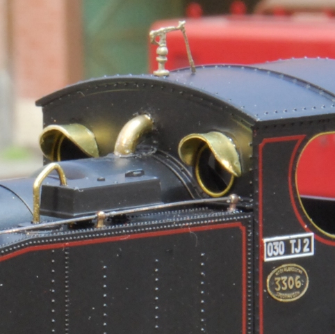

Et ça ne me suffisait pas alors : ajout d'un distributeur de TIA (eh oui, ça faisait bien 8-) ), puis de casquettes en laiton sur les baies avant de cabine. J'ai également supprimé les soupapes dont je ne connais pas l'utilité mais je les trouvais moches ! J'ai installé une conduite à sa place, un sifflet. 2 belles plaques de marquage trainaient dans ma boite à détails, je les ai collé sur les flancs de cabine.

Re: modifications d'une 030 TJ Jouef
Messagepar alain.trinquet » 18 Novembre 2014, 14:29
Mais on ne peut plus l'arrêter ! Magnifique !
Où te procures tu les éléments que tu rajoutes ?
Les éléments rajoutés sont simplement collés ?

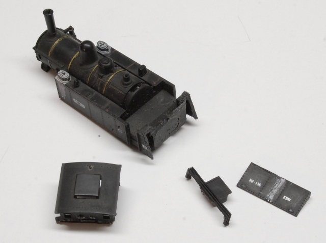

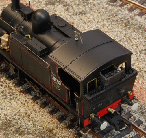

Messagepar courju » 18 Novembre 2014, 23:08

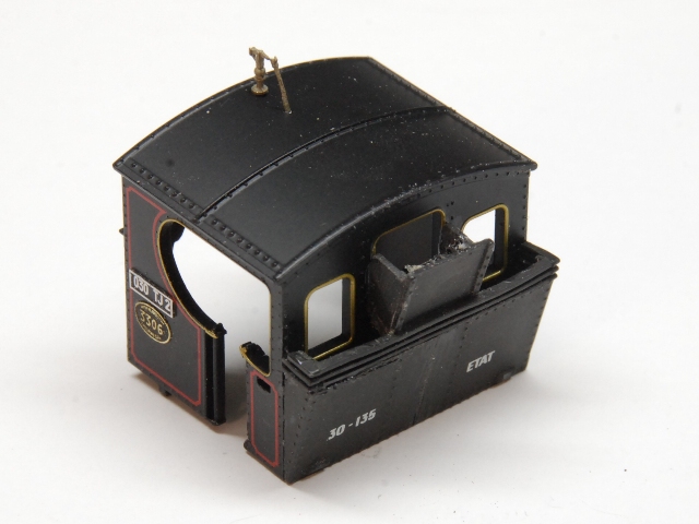

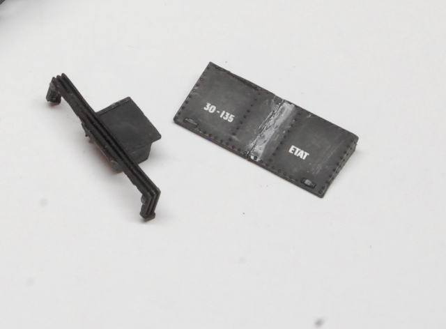

Pour la rehausse, j'ai découpé l'arrière d'une 030 TB Jouef hs.
Il a fallu réduire la largeur de la pièce.
DSC_0017 recadrée.JPG (122.36 Kio) Consulté 11362 fois
Tout est recoupé et poncé.
La pièce obtenue est collée en place.
L'ensemble est remonté pour valider le choix. Il faudra ajouter un peu de mastic pour obtenir de beaux joints. Les pièces de laiton sont collées à la colle cyanoacrylate, déposée avec un cure dent.

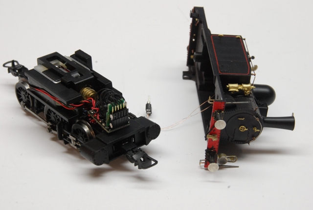

Par contre je suis embêté avec la lanterne, je vois bien où souder les fils (sur les 2 bornes centrales), mais que mettre comme résistance, quelle valeur ? :?
A suivre...

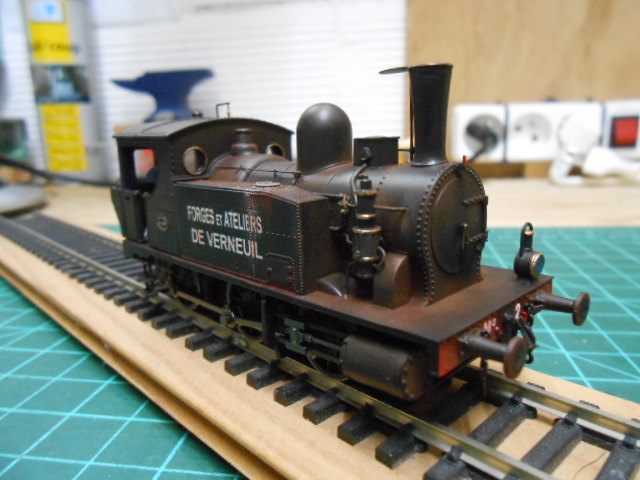

Messagepar pacific-ouest » 19 Novembre 2014, 00:01

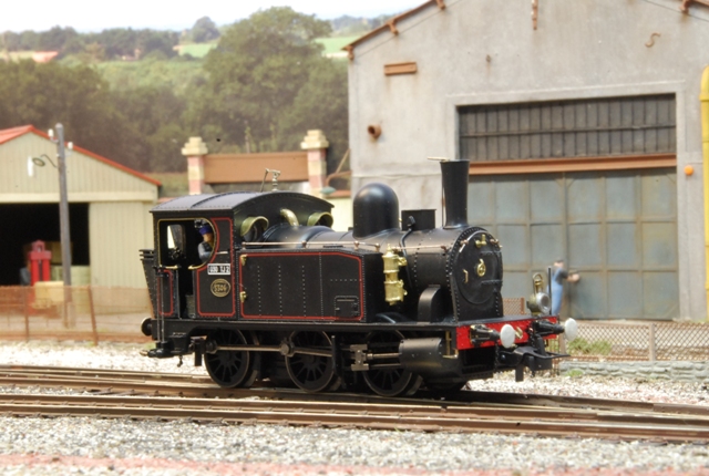

La mienne transformée en machine pour embranchement industriel et appartenant à une grosse société métallurgique
Elle est reprise également sur un certain nombre de détails ,ajout de pièces de récup comme par ex: les chaines de secours sur les traverses issues
de wagons LSM ,hotte à combustible refaite en plasticarte ,aménagement de l' abri ,décalques sur les caisses à eau réalisés par
Laurent (Merci Mr le trésorier),peinture refaite et passage au vernis mat avant patine maison !

Messagepar alain.trinquet » 19 Novembre 2014, 01:02
courju a écrit:Pour la rehausse, j'ai découpé l'arrière d'une 030 TB Jouef hs.
Présenté comme cela, tout à l'air tellement simple et facile ! 8-)
courju a écrit:...
Ce sont les broches d'un décodeur que l'on aperçoit sur la photo ?
Pour la résistance, ça dépend de la tension d'alimentation et de la led utilisée mais la plupart du temps, une résistance de 1kOhms ou quelques kiloOhms convient.
Messagepar courju » 19 Novembre 2014, 08:27
Merci pour la valeur de résistance, je vais voir ce que je peux mettre, c'est bien l'emplacement d'un décodeur, qu'elle n'aura pas car je la garde pour la biscuiterie.

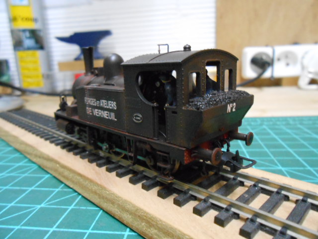

Messagepar courju » 19 Novembre 2014, 23:24

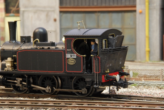

Dernier soir de bricolage avant la mise en peinture des accessoires (à 2 heures par soir pendant 4 soirs = 8 h de boulot, pour cet engin, c'est très correct et très amusant)
Ajout d'une fine plaque de plomb contre la toiture en intérieur pour ajouter du lest à la loco.
Ensuite : pose d'une équipe de conduite (pas SNCF dans ce cas)
Une fois la cabine reposée, j'ai remplacé les mains montoirs d'accès à la cabine et les tubulures qui descendent à l'arrière
Un mélange de vrai charbon pilé et de sable noir de fonderie est collé dans la nouvelle rehausse :
L'arrière ne ressemble plus à la TJ d'origine !
Voici le nouveau look de la loco :
A suivre ...
Message(s) : 252

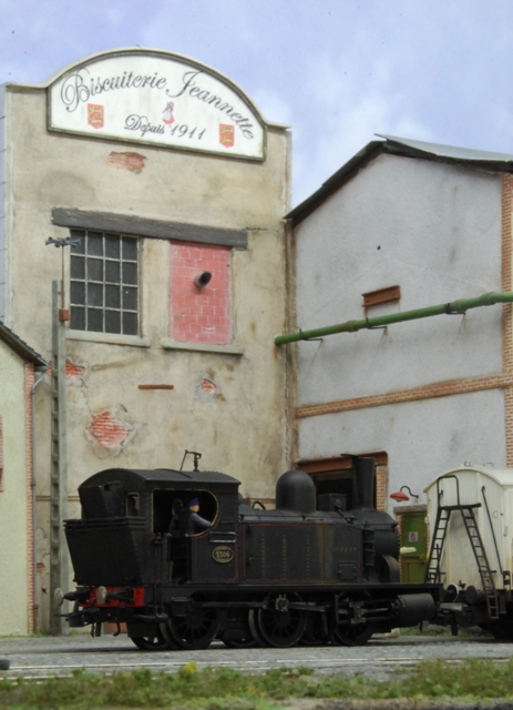

Messagepar courju » 26 Novembre 2014, 22:48

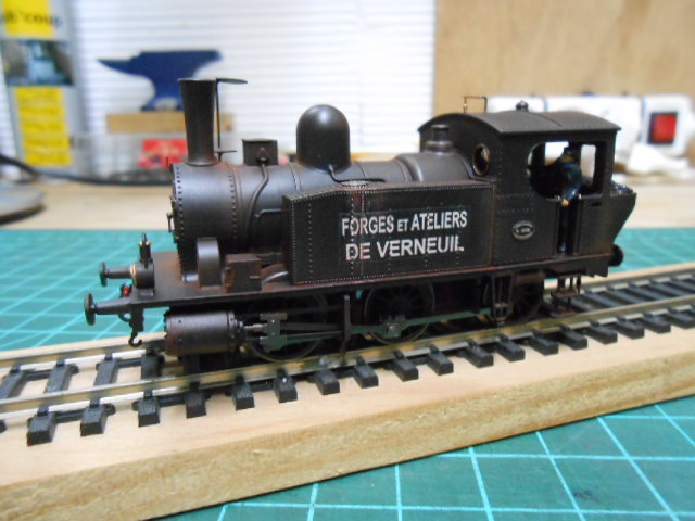

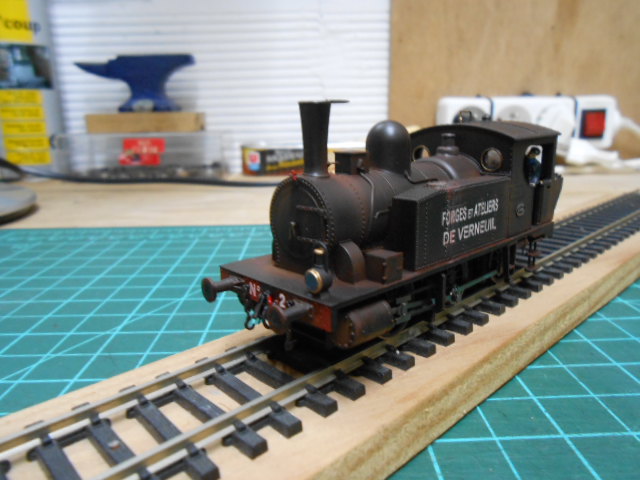

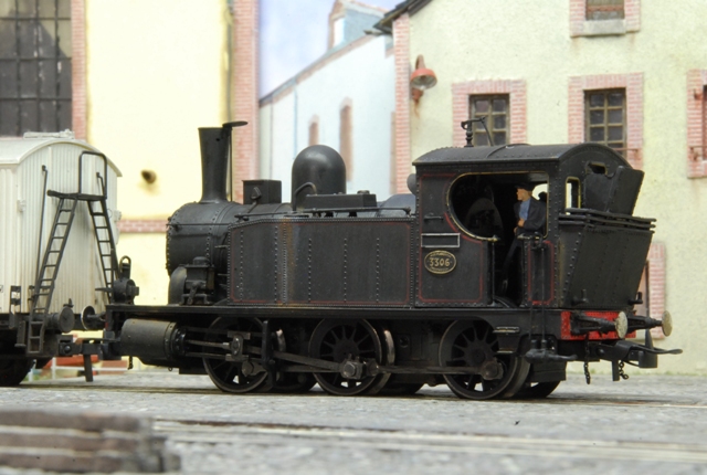

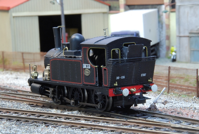

Fin du chantier : Les accessoires sont peints en noir mat 33 Humbrol. Lorsque la peinture est bien sèche, j'applique un lavis de noir sur toute la loco.
A peine sec, je brosse diverses terres à décor sur la caisse en forçant certaines zones.
101 recadrée web.JPG (198.28 Kio) Consulté 11275 fois
Ca manœuvre bien, vivement la prochaine expo 100% vapeur :!:
