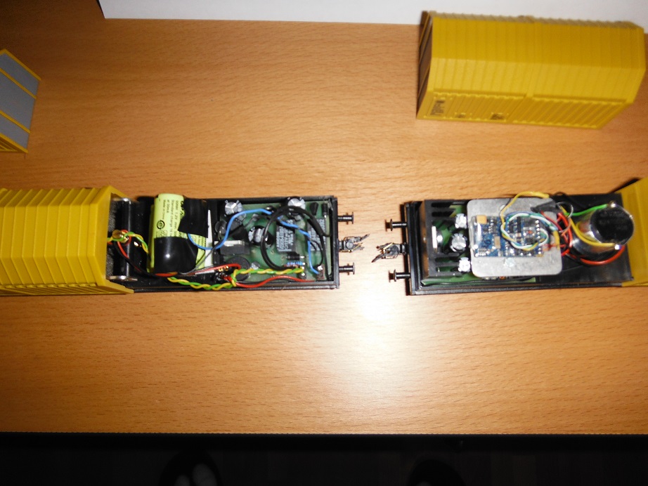

Messagepar gilles.lepagnot » 09 Janvier 2016, 11:40
j'utilise le système de base "légèrement modifié" , commande de l'aspi par décodeur idem pour la brosse rotative ,et couplage discret entre les 2 wagons.
gros avantages:- mise en route indépendante
- pas de fils disgracieux entre les 2 wagons..
- très efficace
inconvénient: le prix un "peu élevé"
modif pour Modellbau

Messagepar dragon25 » 09 Janvier 2016, 14:50
Merci pour ta réponse avec la photo, qui m’intéresse, mais de quels références s'agit-il ?

Messagepar gilles.lepagnot » 09 Janvier 2016, 15:27
DC= 8825 et 9011d (DC) de chez lux modellbau + attelage deux conducteurs+ 1 petit relais; un fer a souder et un peu de reflexion et le tour est joué; la mise en route se fait sur la sortie éclairage du decodeur
on trouve aussi chez eux l'ensemble des deux wagons déjà modifiés ;train modélisme a neons sur creuse distribue leurs produits
lux modellbau possède un site ou tu trouve toutes les versions existantes
