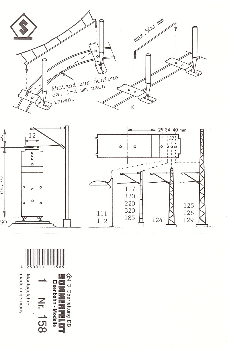

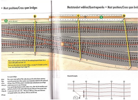

Pour répondre avec précision à la question je te propose un scan de l'aide Sommerfeld pour l'implantation des mats, avec le gabarit de la marque.
Et un autre scan page 17 de la publication " Aufbauanleitung " pour l'implantation TJD et aiguilles .
JH
Implantation TJD.jpg (95.06 Kio) Consulté 12363 fois

Merci pour les documents c'est exactement ce que je cherche, une bible accompagnée de schémas pour un non initié c'est le plus efficace.
