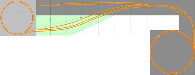

Je vous présente mon nouveau projet. En effet, suite à un déménagement, je dispose d'une pièce mesurant 6,34 mètres de long par 2,37 mètre de large.
Je reprends donc tout à zéro puisque je souhaite aborder un aspect que je ne maîtrise absolument pas, la digitalisation complexe d'un réseau.

Le projet en lui même:
Réseau complet pour forum lr.jpg (25.77 Kio) Consulté 9158 fois
Dimension: Un L de 6,34 mètres par 2,37. La partie la plus large du réseau sur la gauche sera de 1,20 mètres. Le rayon de courbure visible est au minimum de 600 mm.
Une partie en 3 étages: Le niveau 0 gare cachée, Niveau 1 le plan que vous voyez, Niveau 2 sera une gare terminus qui me reste à déterminer de manière définitive.
La voie utilisée sera de la Peco code 75.
Comme je l'ai mis en titre, je souhaite que ce réseau soit entièrement digitalisé. En effet j'ai quelques souhait pour l'exploitation de ce réseau. Soit avoir entièrement la main, ou profiter de circulation entièrement sécurisées pour juste profiter du matériel. La digitalisation me permettra aussi d'apporter une signalisation réaliste avec les changements d'état de la signalisation.

Messagepar Romain et Gil » 12 Février 2017, 19:08
bonsoir ,
Une autre marque à regarder qui me semble intéressante pour son rapport qualité prix : http://www.digikeijs.com/

Messagepar vvchris75 » 21 Février 2017, 08:40
Je pense que si tu prends l'ecos Esu tu n'as pas forcément besoin d'un ordinateur avec un logiciel (parmi tes choix c'est la seule a avoir un tco integré), si tu tiens absolument a pouvoir conduire via l'ordinateur alors Lenz et Roco sont très biens

Messagepar adjane » 24 Février 2017, 09:23
C'est justement pour des nuances dans le digital un peu plus complexe sur lesquelles j'ai encore du mal à analyser mes besoins par rapport à l'utilisation que je souhaite faire de mon réseau.
Pour l'Ecos, en plus du plan affiché est ce qu'elle peut prendre en compte une gare cachée supplémentaire ?

Messagepar phil » 24 Février 2017, 12:34
En effet l'ECOS possède un TCO intégré. Suivant la taille du réseau, on est très vite limité par l'écran de l'ECOS. On est obligé de faire plusieurs "pages écran" pour le TCO et donc de naviguer entre les unes et les autres en exploitation. Ce n'est pas très évident. Nous l'avons mis en oeuvre au sein du club et cela s'est révélé pas très pratique.

Messagepar adjane » 24 Mars 2017, 16:55
Je reviens un peu vers vous car j'ai affiné mon cahier des charges dans l'attente de pouvoir attaquer mon réseau.
Pour la centrale, je pense partir sur la Z21 noir de roco qui pour le moment est dans mon choix le meilleur rapport entre prix, et ce que je souhaite en faire.
J'utiliserai aussi des modules LTD et la retrosignalisation par Bus S88. Si je pars là dessus c'est que j'ai trouvé plus d'information sur internet quant à sa mise en place, et je trouve relativement adapté pour la taille de mon projet.
En ce qui conecerne le logiciel, la est encore l'interrogation. Itrain semble vraiment pas mal. Il demande qu'un seul contact de retrosignalisation par canton. Après ce qui bloque c'est pour le moment l'absence de gestion de la signalisation française.
Je vais aussi modifier un peu le plan de voie, car j'ai été obligé de réaménager la pièce qui accueillera le réseau et la place est devenue un peu plus petite.
