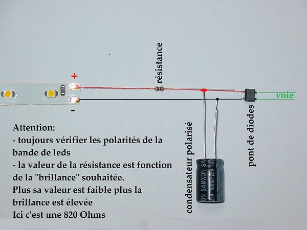

Je viens d'équiper une voiture de la marque Piko (TER Bourgogne) avec une rampe d'éclairage LED. Tout est OK. Je sais qu'il est possible d'équiper le dispositif d'un condensateur ou d'autre chose afin d'éviter les clignotements lors de l'avancement. Quel dispositif dois-je utiliser ? Type de condensateur, branchement.

Messagepar le-bougnat » 06 Janvier 2018, 15:28
Voilà, cela devrait convenir.
La valeur du condensateur détermine la durée d'illumination, ici un 1000 µfarads.
éclairage leds des voitures
eclairage leds voiture.jpg (85.63 Kio) Consulté 14746 fois

Merci pour les réponses, mais j'ai un petit problème.J'ai acheté un set de SAI qui est tout prêt à la pose. Je ne mets ni pont de diode ni résistance qui sont déjà intégrés apparemment, dans la réglette. Puis-je mettre le condensateur directement sur les deux fils d'arrivée du courant depuis les prises sur les bogies ?

Messagepar digi-code » 07 Janvier 2018, 10:25
dragon25 a écrit:Merci pour les réponses, mais j'ai un petit problème.J'ai acheté un set de SAI qui est tout prêt à la pose. Je ne mets ni pont de diode ni résistance qui sont déjà intégrés apparemment, dans la réglette. Puis-je mettre le condensateur directement sur les deux fils d'arrivée du courant depuis les prises sur les bogies ?
Bernard
Surtout ne pas mettre de condensateurs sur les deux fils d'arrivée du courant depuis les prises sur les bogies.
Ils doivent se trouver après le système de redressement de courant (pont ou diodes).

Messagepar le-bougnat » 07 Janvier 2018, 10:53
JF[/quote]
digi-code a écrit:Ils doivent se trouver après le système de redressement de courant (pont ou diodes).
Et avant la résistance...
