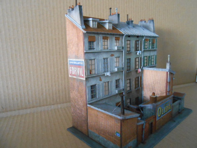

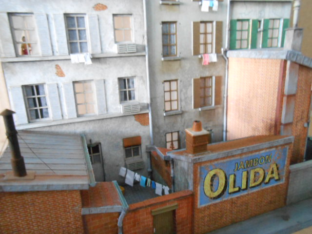

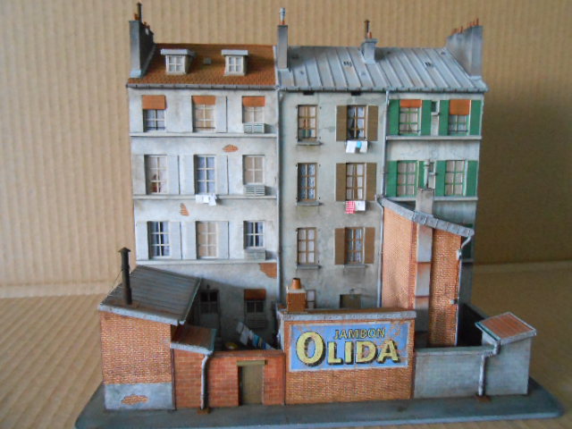

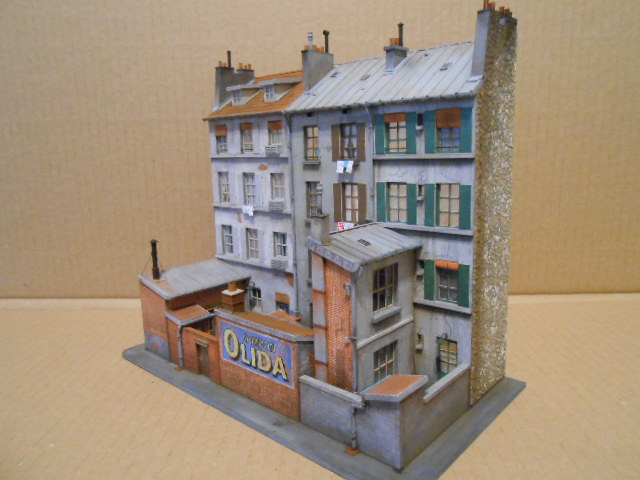

Quelques photos de ce bloc trois immeubles R & C terminé récemment ,certains détails ont été repris et ajoutés afin
de donner du relief à ce genre de construction en carton imprimé découpé au laser.
Les toits on été refait pour les mêmes raison à l'aide de plaques de tuiles Jouef ou MKD ,les toits zinc sont en
carton ,les cheminées refaites en carton plume.
Texture Redutex sur un pignon pour forcer le relief également.
Cet ensemble prendra place le moment venu sur mon réseau (Verneuil Banlieue Ouest / G.C) dont la gare est actuellement en
cours de remaniement .
Les réverbères ,poubelles et chiens errant viendront compléter le décor le moment venu.

Bonjour ,pour ma part aucun de ces problèmes à signaler ,les différentes structures qui sont collées entre elles forment un
ensemble qui se consolide au fur et à mesure du montage ,si certaines pièces présentent un léger voile il suffit de les redresser
entre les doigts et/ou sous un poids .
Il faut également prendre en compte d'une manière générale que ces maquettes doivent se trouver comme pour le réseau qui les supporte
dans un local ,sain ,sec et tempéré.
le risque de fuite de lumière peut facilement être repris en tirant un congés de colle à bois dans les angles et peindre en noir mat
après séchage complet de la colle.
Pour les bâtiments construits en carton plume ,même technique mais peindre toute la surface intérieure des murs (deux couches).
Au vu de l'époque considérée que j'ai choisi la lumière était faible et plutôt jaunâtre .
j'arrive à reproduire cette ambiance avec des lampes navette à filament sous alimentées et/ou des leds classique en diam: 5 mm ,
accompagnées d'une résistance d'un K/ohms.
